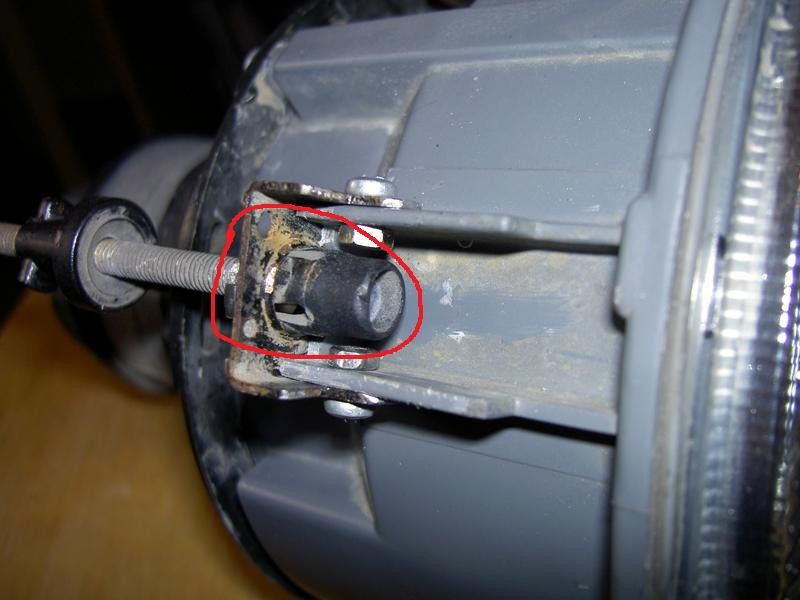

Что можно придумать из подручных средств вместо вот этих втулок? У меня они рассыпались...

Накрути две гайки с шайбами, и между ними "ухо". Если, конечно, они налезут на шарик на конце регулировочного винта.
Ну, еще проволочкой можно замотать, или хомутами нейлоновыми..

Купить новые! Не знаю как у вас, а у нас в любом магазине продаются и стоят копейки...

Кстати, экзист показывает один вариант оригинала, где эти штуки по 26р и их в наличии 5669 штук %)
63 12 1 378 369

есть комплект сразу на все фары с запасом )))
оригинальный номер 63 12 1 378 369
