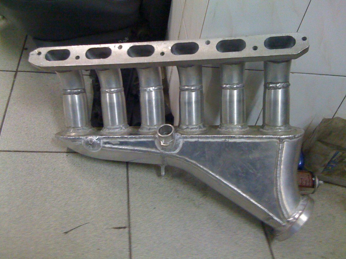

Выпускной колектор под 9000 об/мин. на М50 мотор
Впускной колектор на Е30 М50

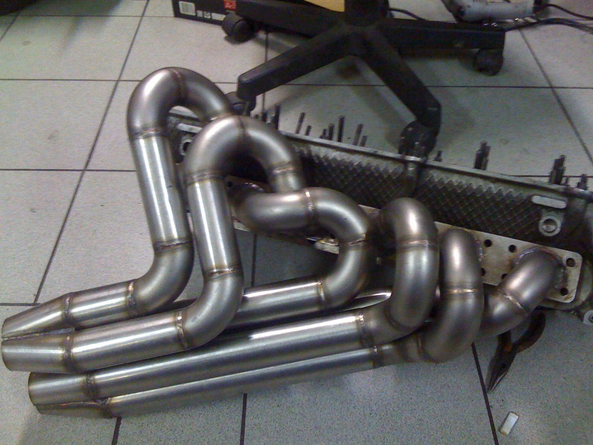

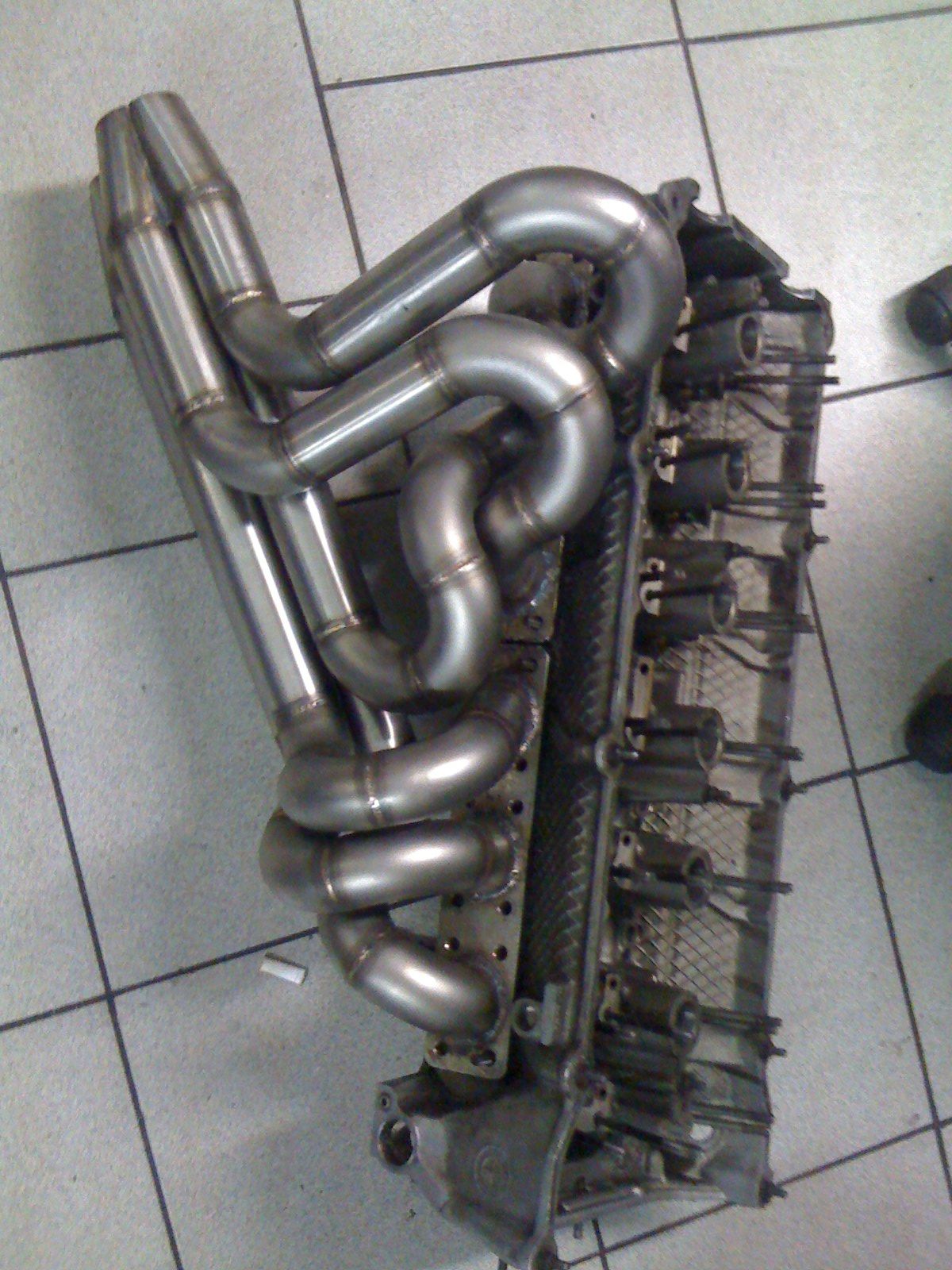

выпустной коллектор, сварен, из прямых отрезков, и колен под 90 градусов?
он нормально помещается под капотом?
нариши размеры, диаметр труб толщину стенок и какой толщины площадка, которая к голове прикручивается

« Ответ #2 : 28 Мая 2009, 13:58:34 »

« Ответ #4 : 29 Мая 2009, 00:39:46 »
А почему именно под 9000? Как считали?
Путём проб и ошибок, простчитали что будет так, поставим и посмотрим, проэкт пока в стадии постройки!

« Ответ #5 : 29 Мая 2009, 09:56:43 »
Выпуск из 08Х17Т?
  • Сообщений: 526
  • Репутация +5/-1
« Ответ #6 : 29 Мая 2009, 11:22:42 »
соара делал?
имхо для 9000 нужен 6-1 и короче... на фотке примерная длина одной трубы 900мм для 3-1 и дальше будет наверно 2-1? это слишком много для 9000рпм ... труба я так понтмаю ~45-48мм
...ну в целом очень даже круто

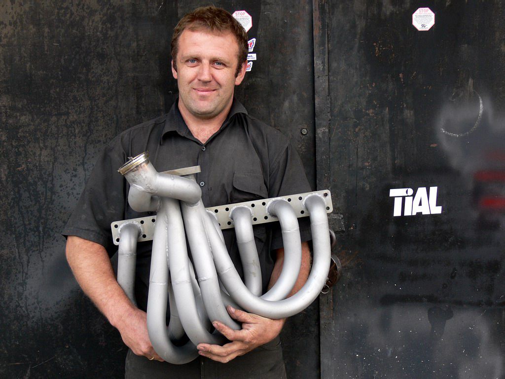

« Ответ #7 : 30 Мая 2009, 00:19:15 »
Нет Витя и рядом не стоял с этими колекторами!
Витя конечно молодец, но все колектора котрые использует Culibeen Enginiring и Turbo-Garage производства Паши 13Garage.
Пашини колектора такого уровня что наверное Full-Race отдыхает
  • Сообщений: 526
  • Репутация +5/-1
« Ответ #8 : 01 Июня 2009, 17:47:54 »
ну судя по фоткам Мужик реально крут... можно автора в студию?
можно глупый вопро, с вы коллектор в подкапоном примеряли уже?  :-[
  • Сообщений: 177
  • Репутация +26/-3
« Ответ #9 : 01 Июня 2009, 23:58:45 »
Мужик не просто крут, а МЕГАкрут Паша 13Гараж
... колектор который стоит на Е30 М3 Black Betty и лично его творитель Паша 13 Гараж
