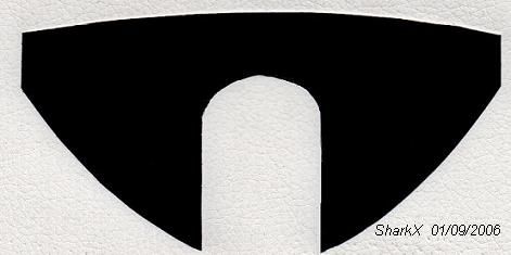

вот эти кресты? это их размер?распичатать этот шаблон и сних делать?
« Последнее редактирование: 28 Мая 2009, 13:51:57 от maksalf
meddox
« Ответ #4 : 28 Мая 2009, 14:25:05 »
ага

« Ответ #5 : 28 Мая 2009, 15:07:54 »
эти шаблоны них..ена не подходят))) :) до сих пор странно почему все лепят по ним)
мне пришлось делать другой шаблон, самостоятельно!
1. на этом шаблоне нет боковых усиков (как на оригинальной хелле блек), ну и как вы собираетесь крепить её к отрожателю?
получается криво.. и заметно
На оригинальной хелле в отражателе 4 маленьких отверстия, в которые вставлены усики от этих крестов.. и они же замазаны после установки герметиком!
2. сам размер не тот.. ну никак не влазиет она плотненько к отражателю, хоть тресни)
Сделал 4 комплекта фар.. из них 3 на е30 и один комплект на е34.. и ниразу этот шаблон не подошёл
на 2 комплектах делал без усиков - нормально не получилось, хоть тресни.. , а на вторых двух, просверлил 4 дырочки, сделал правильные кресты, и вставил как на оригинале, и замазал герметиком с наружи! всё ровно и аккуратно, ещё ни одна оптика не потела!
О правильном снятии стекла тоже есь нюанс.. если не хочешь сломать стекло))))
я сам пока научился, 4 стекла сломал сцуко :) :)
кресты внешне..

  • Сообщений: 3882
  • Репутация +225/-20
  • Локация: Крым, Симферополь
  • Возраст:2021
« Ответ #7 : 28 Мая 2009, 18:38:44 »
с собой фотки шаблона нет, к сожалению, но сделаю без проблем

береш тот шаблон что есть, и еще сам дорисовуеш ножки(усики что крепятся, как на фотках Пашы)
