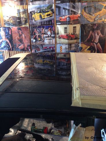

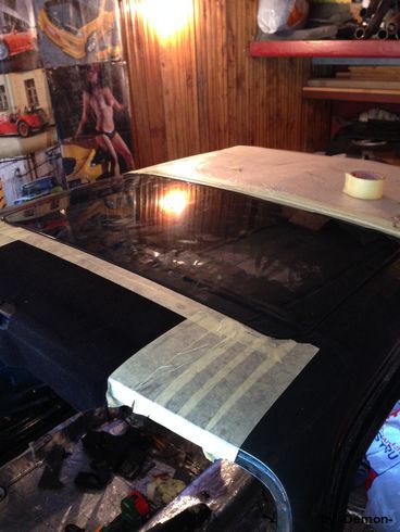

Одному очень не удобно ставить люк и чтобы не закосячить крышу, пришлось немного обезопаситься ))))

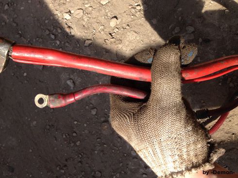

Ещё вопрос, что посоветуете выбрать? Короче говоря - купил плюсовой провод для переноса в багажник, но у меня подозрение что он не от е30 (возможно это и не страшно), НО, у меня ещё остался с е36 провод ("колхозный"). Разница в сечении в два раза. Но тот, который оригинальный - короче намного. Вот хз, какой выбрать? Может ещё и подскажете от чего именно этот провод? Может от е34?

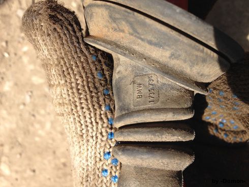

Ещё одна часть шумки пришла и немного подвески на туринг )))

Блин, какого ж хрена резинки такие дорогие, мать его за ногу.
З.Ы. чем толще провод, тем лучше. У меня на е34 штатный провод из под сиденья тоньше идет,

да, цены достаточно кусачие. шумки оригинальные (на моторный щит) тоже недешёвые! все три части в районе 6500р встали...  :(

ПыСы. разобрался с проводом - он от 325 е36.
Что посоветуете в итоге? Если хватит его длины, ставить оригинальный, если не хватит акустический? Или не парится и сразу акустический тянуть?

Если от е36 не окислен и не черный внутри, то ставь его

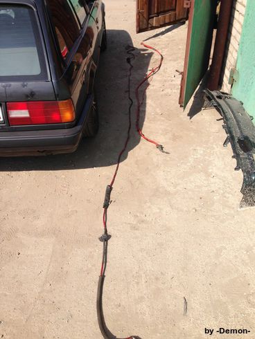

Кинул тот адский толстый провод - длины прям впритык, но хватит. Единственное - нужно будет просверлить отверстие в моторном щите (площадке АКБ) ближе к правой стойке, тогда всё будет чики поки. Собрал таки механизм люка и приколхозил электромоторчик от е34 вместо весла - натрахался я с ним, так как условий (инструмента) толком нет и приходится довольствоваться "кувалдой и какой-то матерью" )))))))))))) Теперь не пойму в чём косяк... ( В ручную люк я открывал/закрывал (веслом), но как то тяжеловато он ходит (не помню уже как было, но кажется что проще было, легче). А у "электротяги" сил хватает только немного приоткрыть люк и всё. Дальше заедает и не движется никуда! Поэтому вопрос - то ли АКБ подразряжен - я с ним на е36 собственно и кувыркался в октябре, либо направляющие "кривые" (деформированные) и зажимают люк (силиконовая смазка не особо помогла  ;) )
