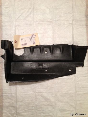

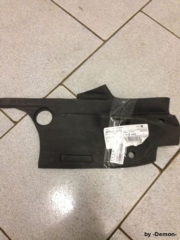

Когда они приехали ты их прикладывал на моторный щит, на места (левая,правая) нормально встала? А то я в каталоге запутался с номерами, не знаю какие заказывать. Можешь проверить как встают и выложить их номера, желательно всех трех частей. Нужно внести конкретику по шумке для 1-го перехода)
слушай, я ещё не прикладывал, так как приехали пока две из трёх шумок. но по номерам и так можно разобраться.
смотри:
эта левая (за блоком предохранителей) - 51 48 1 916 443
эта правая (за площадкой АКБ) - 51 48 1 962 048
а центральная, которая над КПП - помойму 442 заканчивается

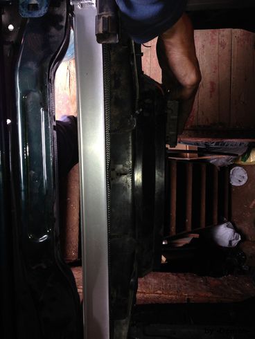

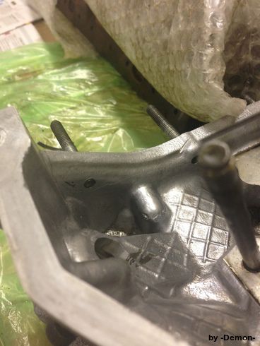

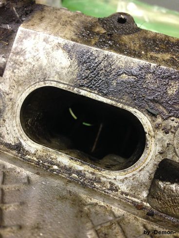

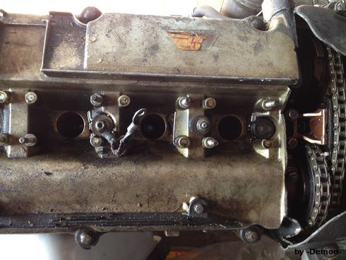

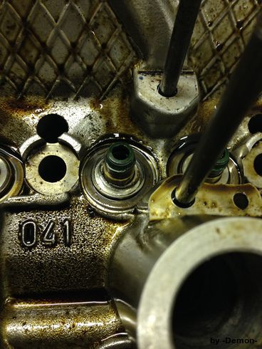

Пока загвоздка с салонной проводкой - не могу её найти (( решил вскрыть свой м50перевёртыш и посмотреть что с ним после аварии, да и вообще:
« Ответ #303 : 14 Мая 2014, 10:09:22 »

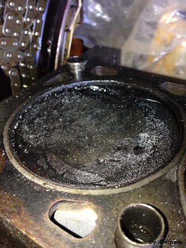

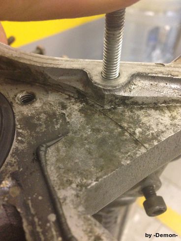

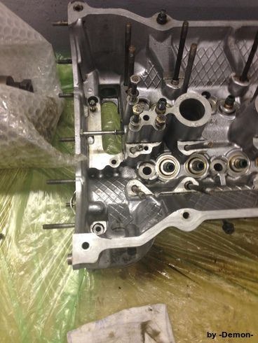

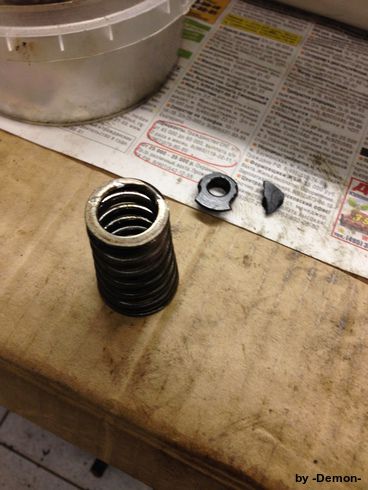

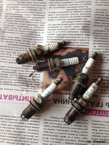

Короче, вскрытие показало: достаточно большое количество нагара, большие зазоры в клапанах (по сёдлам), небольшой люфт в направляющих клапанов, сломана одна верхняя тарелка у третьего выпускного клапана (не будем показывать пальцем из-за кого...  :D ), как следствие повреждено посадочное место пружины этого клапана, и самое наверно обидное две трещины в передней части ГБЦ (в месте удара, где ванос)
« Ответ #304 : 14 Мая 2014, 10:14:47 »
Я так надеялся что отделаюсь заменой колец, вкладышей, колпачков, прокладок, сальников и клапанной крышки...))) Теперь попадалово на ГБЦ, её последующую переборку (чтобы уже не думать о ней), и стал подумывать о расточке блока... Короче сейчас прикидываю что в итоге делать с движкой - освежить 3,0 или сразу уж расточить в 3,*   8)

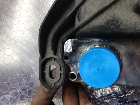

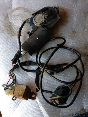

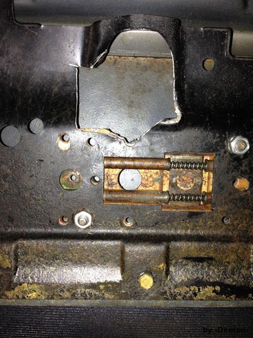

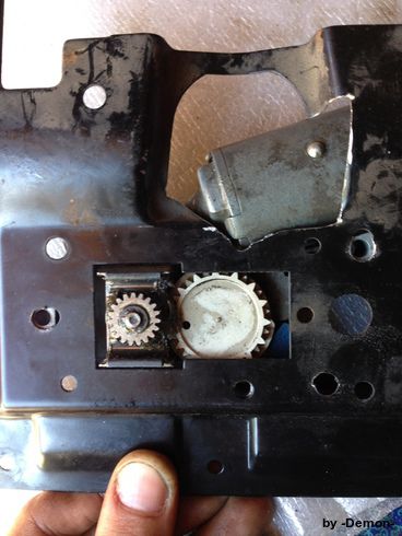

Вот такой моторчик люка кстати я имплантировал:
а вот так нужно "доработать напильником" площадку под моторчик (предварительно высверлив её от усов тросов) и немного подогнать сами "усы" уже под площадку

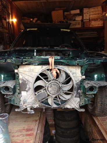

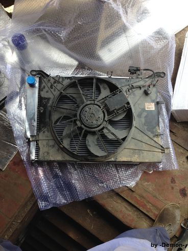

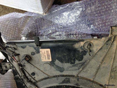

« Ответ #324 : 15 Мая 2014, 17:45:35 »

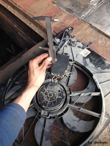

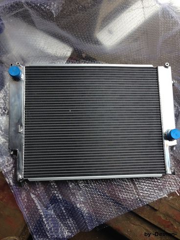

ещё очень хочу попробовать полностью отказаться от штатного пропеллера. есть вот такая вот дура - орижинл Вольво карлсон ))
он реально ооочень мощный и дует мама не горюй! НО, мало того что его надо будет подразать (уменьшать) дифузор, так как он больше моего радика, так он ещё и очень "толстый" - ~12см. Чот я очень сомневаюсь что он влезет с М50 :( а поставить его очень хочеться. Вариант поставить его перед радиком и поменять полярность (чтобы "дул"), а не после (должен "высасывать") - но хз будет ли он справляться в таком режиме БЕЗ муфты...
