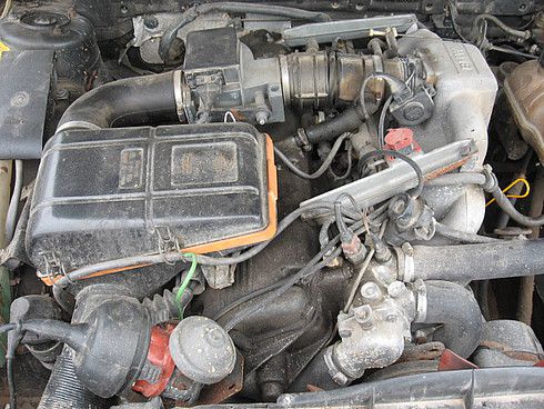

можн вопрос, а если м30б35 на джетронике, то трамблер где находится?
  • Сообщений: 7415
  • Репутация +20216/-54
  • Локация: Kraslava - Latvija
« Ответ #8 : 16 Июня 2009, 03:09:18 »
Там же, где и в М30В28:
