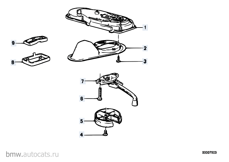

поделитесь опытом чем заменить сломавшуюся крутилку люка (кривошипом называется - поломавшаяся штука имеется в наличии)
крутить ключиком на 8 не предлагать, т.к. шлицы штока крутилки уже начинают слизываться - докрутилса. покупать новую за 50уе считаю не адекватным расходом средств.
не знаю как эту штуку правильно назвать чтобы загнать в поиск.
хотелось бы в идеале туда пристроить ручку со втулкой внутр диаметром 9 и место под шлицы размером между внутренними выступами втулки 8мм.
старался попонятнее изложить проблему и свои виды на нее, надеюсь поймете, - в общем, советуйте!

Что-то я не припомню там храповика. Предлагаю показать нам фотки поврежденных деталей крупным планом.
bik-top
« Ответ #2 : 10 Июня 2009, 19:06:38 »
виноват - имелось ввиду кривошип.
деталь №7

хотелось бы узнать, что уже придумали люди по пункту (2) "Очень умелые ручки" (кроме рожкового ключика на 8 )

У нас как говорится все что временно, то постоянно. Уже год без ручки, использую для этого трубочку из нержавекйки согнутую буквой "г" и немного сплющенной там где одевается на вал (все подгонялось на месте поэтому нет слизанных шлицов) была мысль облагородить чем-то, но то мафынка, то девушка, то компутер, а то и работа регулярно просят заняться ими в каком либо другом месте. Так видимо и поедем на свалку с этой трубкой:)

я вот тоже на трубочки присматриваюсь, подгоняю, но пока процесс не завершен...
Скажи, а ты эту штуку(штифт со шлицами) из потолка вынимал, чтобы трубку поцепить - как там нужно его снимать, чтобы не поломать окончательно?
Нет она у меня съемная (при необходимости девайс одевается на место, прячется в ладони :) и вертится в необходимую сторону), положил рядом с машиной рельсу и начал колдовать, подбил-померил-подбил-померил, повезло трубку нужную по диаметру только у деда своего за 250 км от дома нашел
