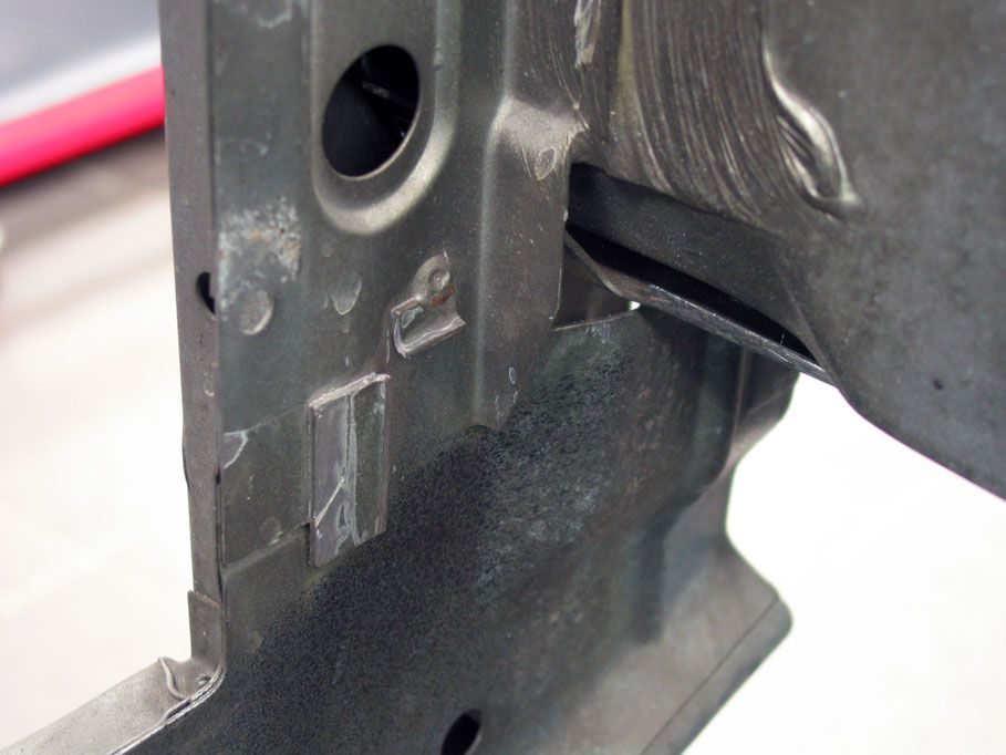

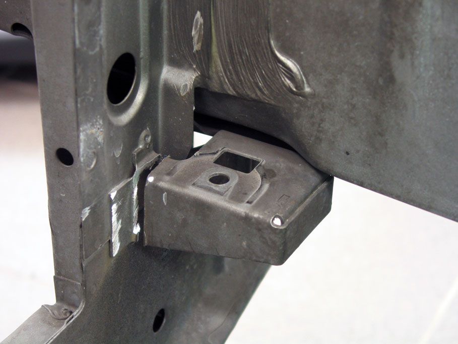

вот нашел фотки
вот кронштейн
вот удаленный
