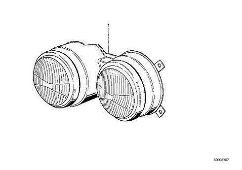

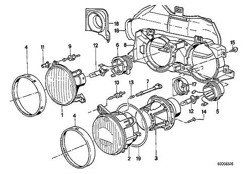

mmxdesign
« Ответ #11 : 01 Марта 2007, 10:13:28 »
Позвольте вклинуться в разговор!
А крепления на кузов у фар второго перехода отличаются от первого?
По фоткам видно что первые креплятся на саморезах, а вторые на клипсах, если не ошибаюсь?
Для нагладности:
1-переход
2-переход
А вот в разборе они одинаковы что ли?????
« Последнее редактирование: 01 Марта 2007, 10:15:46 от mmxdesign
  • Сообщений: 39305
« Ответ #12 : 01 Марта 2007, 10:19:36 »
у второго так же крепятся.
