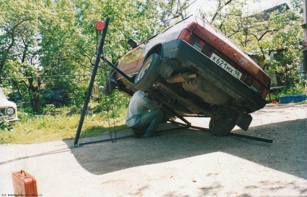

такой вопрос если поставить машину на опрокидыватели ничё подвески не будет? хочу днище обработать

    в этом вопросе главное не подвеска ей то ничего не будет, а вот уронить машину, опрокинуть можно запросто... так что внимательней!!!

    не уроню опыт есть до этой машины  была копейка раза три опрокидывали,интересует подвеска не погнётся ли рычаг сзади или стойка? не поведёт чего либо?

    ничего ей не будет, я просто на колесах переворачивал. Главное все пробки и сапун на редукторе плотно закрыть.
    Хотел бы я посмотреть, как кто-то будет обрабатывать днище антикором на эстакаде - это так же удобно, как красить потолок )
    Сапун на редукторе и на коробке! Если полный привод, то на двух редукторах, коробке и раздатке! ))
    Слить бензин и жидкость из омывателя. Если есть интенсив или задний бачок (унивесал), то слить и их... вообщем слить всё надо из машины, чтобы потом не иметь проблем :)
    Обрабатывать же днище надо под давлением, компрессором, и тут уже без разницы где оно: сверху или сбоку от тебя. Замазывать же ржавчину кисточкой - это как бы совсем без толку, даже хуже, чем этого совсем не делать.

    да, про бак и омывайку согласен, так и делал - как бы само собой разумеется ) Бак пустой и бачек омывателя снял.
    Если кисточкой просто мазать по ржавчине, то это так же без толку, как и обрабатывать по той же ржавчине под давлением ))
    А если по-человечески обрабатывать, то пофиг то давление.

    Если сделать все , как описано выше, то без разницы. Как удобнее будет.

    старый советский опрокидыватель такого типа вообще не требует слива никаких жидкостей , разве что бензина . и обрабатывать нормально , и в обе стороны наклоняешь. есть еще который вместо бампера крепишь , спереди и сзади и крутишь как на вертеле, вот там наверно по серьезному сливать все надо )
    Блин, где бы такой надыбать!

    подогнать ? могу спросить сварщиков скока будет стоить если реально интересно .
    • Сообщений: 32755
    « Ответ #20 : 25 Июля 2012, 20:30:02 »
    Спроси, только я думаю не дешёвая штука выйдет... Она же ещё поднимать машину должна.

    Я, кстати, читал в свое время, кто-то на форуме делал такой своими руками. Так у него кузов прям как на вертеле можно было крутить. Отчет о восстановлении автомобиля был.

    у меня есть оба и такой и такой. оба самодельные дедом и батей сделанные  правда который "вертел" он для классики и для москаля 2140 сделан был. для нашей креплений пока нет. да и бесполезен он в большинстве случаев. варить на нем категорически нельзя. получишь бублик в итоге вместо машины. если тока обрабатывать антикором.
