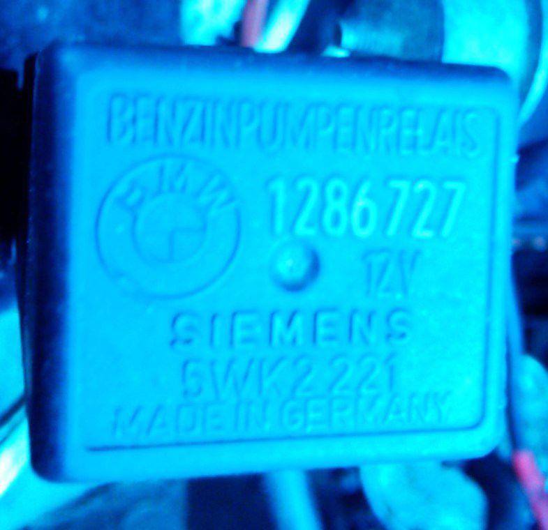

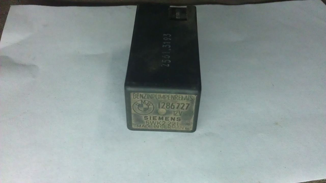

  • Сообщений: 510
  • Репутация +11/-6
« Ответ #21 : 27 Февраля 2012, 13:03:43 »
Точно знаю, что взаимозаменяемы реле бензонасоса и от m20 и от m10 (Проверено на себе).
  • BMW е30 1986 м10 2ВЕ ---> m10 318i (переделка в инжектор): больше её нет. Ford fiesta убила... Пешеход...
tuner
« Ответ #22 : 27 Февраля 2012, 13:42:59 »
о*спасиб порадовал ^-^ значит с 1985г 318i М10В18 подходит релюха к  320i c 1984г М20В20...а мож написать какую ставил(название и номер) :-[?

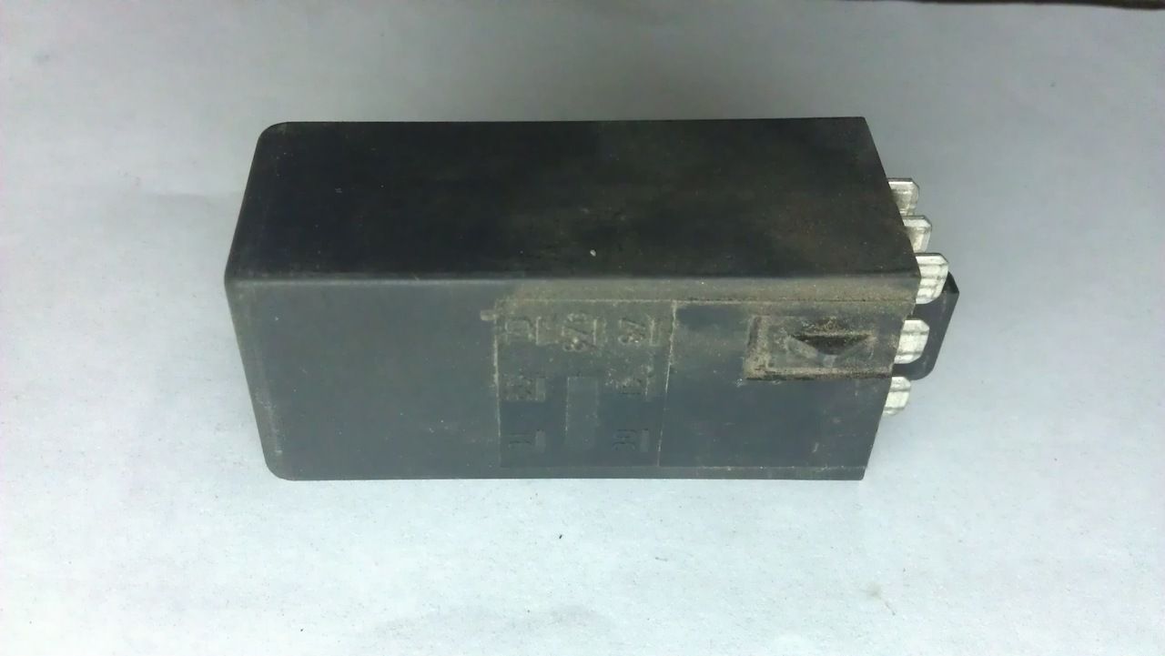

  • Сообщений: 510
  • Репутация +11/-6
« Ответ #23 : 27 Февраля 2012, 17:30:56 »
Если не забуду, то сегодня посмотрю и у Вовы (Sadman), надо спросить, у него брал на пробу с его M20. А так релюха 7 контактная, у которой пластик посередине.
  • Сообщений: 510
  • Репутация +11/-6
« Ответ #24 : 27 Февраля 2012, 19:13:13 »
Вот такое у меня сейчас стоит, насколько знаю с m10 оно. Завтра у Вовы сфоткаю с m20.
