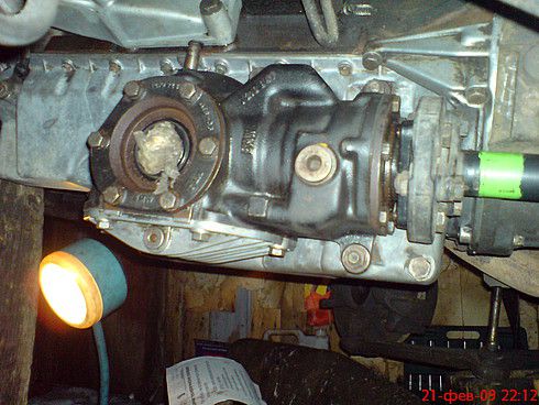

« Ответ #14 : 25 Июня 2009, 00:47:15 »
Это так... ну чтобы картинка в теме была))))
  • Сообщений: 32755
« Ответ #15 : 25 Июня 2009, 14:51:43 »
Гы! А у меня он немного ржавенький!
