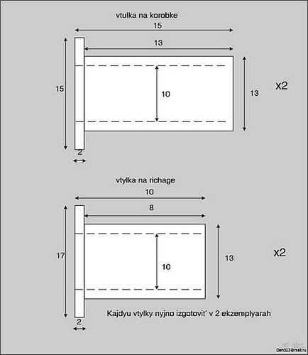

Болтается рычаг кпп? Тема избитая, и описаний решения этой проблемы куча.  Я же нарисовал чертежик втулок которые нужно заменить.

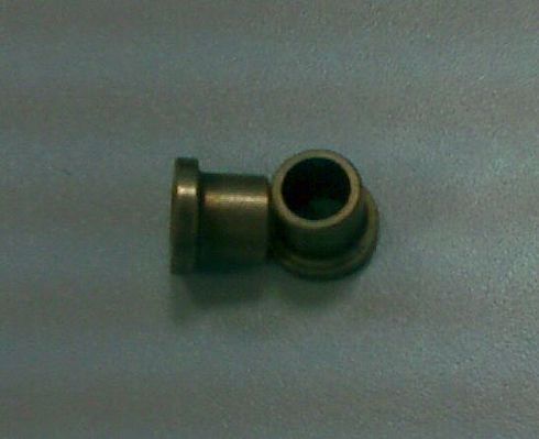

Вот,с вашего разрешения,наглядное пособие.
Эти на ручку.

Как показало вскрытие,втулки на рычаг и коробку   обсолютно одинаковые. shok Износ втулок что на коробке на порядок меньше ,чем на ручке.Главный геморой,это износ стержня на тяге со стороны ручки. Либо замена тяги,либо втулки насаживать на тягу, на холодную сварку.

 вчера менял втулки  на своей. вытачивал их из капролона. размеры брал с чертежа. как в первом посте.
так вот столкнулся с большой выработкой на обоих концах "П"-образной тяги. и люфт из-за этого не был устранен полностью.
поэтому предлагаю подправить чертеж - указать внутренний размер втулок не 10, а 9,5 мм.  а там уже по месту дошлифовать их под свой износ.
