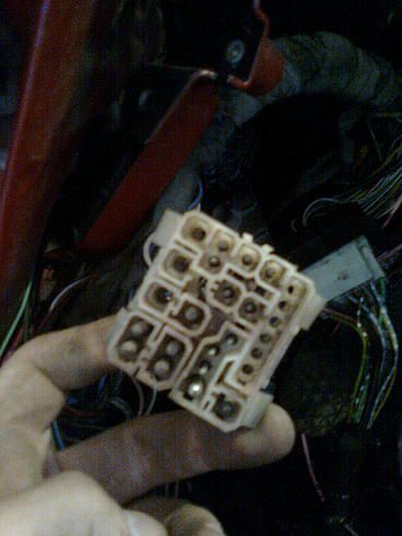

Каким образом работает звуковой сигнал!? Есть ли схемы? От какого реле он работает?
И еще есть ли где нибудь схема релюшек?
Вообщем про клему, вроде все подключено, все работает, кроме звукового сигнала, и вот какая то подозрительная клема.

вот те по разъему
/go.php?l=aHR0cHM6Ly93d3cuZTMwY2x1Yi5ydS9mb3J1bS9pbmRleC5waHA/dG9waWM9Mjg3NTkuMA==
вот те по реле
/go.php?l=aHR0cHM6Ly93d3cuZTMwY2x1Yi5ydS9mb3J1bS9pbmRleC5waHA/dG9waWM9MzE3MDIuMA==
поиск типа рулит

Вопрос на засыпку, на руль приходит провод к сигналу это минус или плюс?
И если не стоит реле сигнала то ток не к гудкам не на руль приходить не будет правильно?
И еще может ли быть такое, что в тот разъем что на фото ничего не втыкается?

ну вообще-то в разъем минимум провод от цз должен входить, но он у тя может по другому быть запитан

Все отлично! Сигнал заработал:)
Осталось узнать, что должно подключаться в этот порт

я по разъему ссылки давал - сходи и почитай
разъем подключения доп оборудования
ЭСП, ЭЛ ЛЮК, АНТЕННА МАГНИТОЛА и проч
