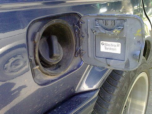

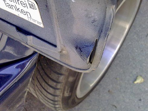

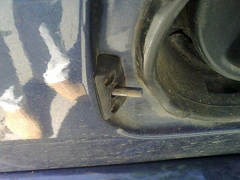

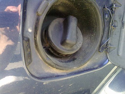

« Ответ #14 : 13 Июля 2009, 12:07:48 »
Вот и обещанные фото
общий вид
Сам штырь в положении закрыто
положение открыто
И ответка на лючке

« Ответ #15 : 13 Июля 2009, 13:14:38 »
общий вид
положение открыто
И ответка на лючке
Мне что-то подсказывает, что не то имелось ввиду. В самой крышке есть личинка, так вот эту личинку можно оттуда снять?

« Ответ #16 : 13 Июля 2009, 13:18:08 »
я обещал фото, того что выложил

« Ответ #17 : 13 Июля 2009, 15:25:44 »
мда, на обычном кузове такое не сделать.
