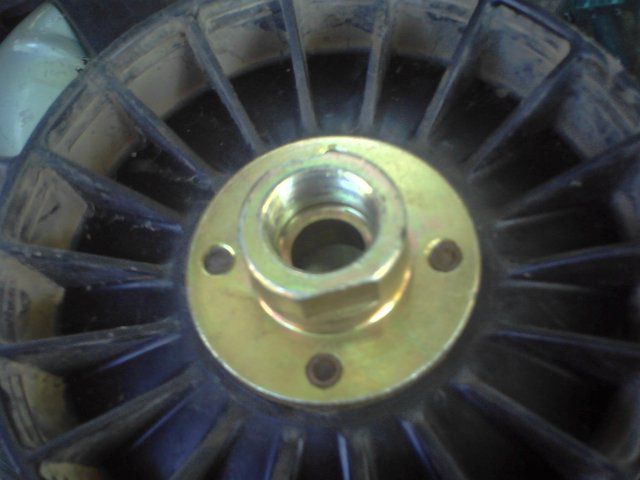

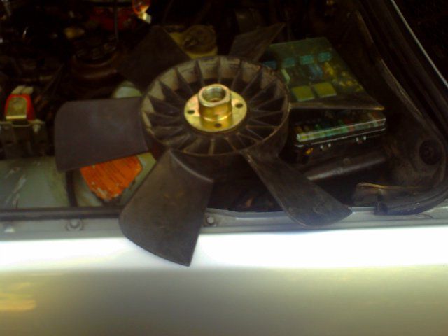

Если вы едите в глухой провинции и у вас разлетается крыльчатка охлаждения, или у вас вытек гель из вискомуфты, и поблизости нет магазина для БМВ или у вас нет нужного количества денег, а ехать надо, и перегреть машину не хочется можно поступить так:
- Покупаем такой "Переходник для перехода на мех вентилятор ГАЗель 405 двиг
-покупаем 4 болта М8х20
-А также крыльчатку охлаждения ГАЗель 402 или 405 двиг 8 лопастей, (у 405 двига диаметр лопастей 450мм у родной 480 мм, а от 402 еще меньше)
Бюджет 10 у.е
СОбираем все вместе и получаем такю конструкцию, она позволит добратся до дома\магазина\дождатся получки и.т.п не перегрев мотора и слушая песень вентилятора
Резьба такая же как и вискомуфты бмв так что все прикручивается и ездит
Идея взята с ГАЗель клуба после прочтения отчета об установки вискомуфты бумера на газель
если вытек гель, то надо просто  заклинить муфту вкрутив в нее саморез. и все
и копить на новый капот...
+ мульен. Еще возможно и радиатор новый придется купить!

Вам же ясно написали, как временное использование, чтоб на машинке до дома добраться, а не все время ездить, пока в капот полетит

Хватит раз газануть больше 3 тысяч и всё, не надо долго ездить. Крыльчатка от газели думаю покрепче будет.

опишите процесс , как эта херь происходит. не понимаю . вот крутится от ремня муфта. на ней крыльчатка. ты дал газу , центростремительное ускорение растет настолько что лопасти отрывает ? или пропеллер набирает такую тягу что движок наклоняется резко вперед ? или что. я серьезно я понимаю случай когда ИНОГДА крыльчатка могла разлететься от усталости например и от того что она с бородатых времен заклинена... ну ездят же люди и наверняка они регулярно крутят движок, и ничего не отлетало у них....

Центростремительная сила потому и центростремительная что стремится к центру, а вот центробежная бежит от центра и тянет все за собой, а с увеличением угловой скорости  растет цетробежная сила....и засчет увеличения последней и отрывает лопасти...я вот например ни разу не видел оторваных лопастей ориг. красной крыльчатки зато видел кучу порванных крыльчаток-заменителей...

я не говорил ничего про центростремительную силу. я говорил только про ускорение , а сила ессно центробежная.
