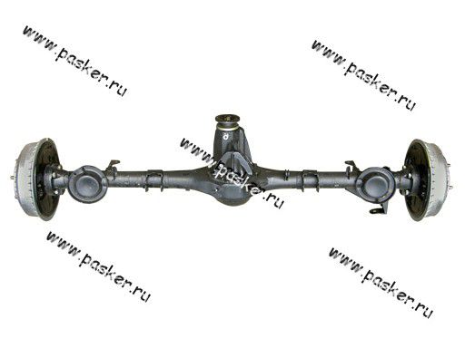

тормозные барабаны на е30 какие подойдут? (кроме каталожных)) d=228,5, 4x100
Только в сборе надо ставить с этим...

Это мост от нивы, у него сверловка неподходящая.

под 5 болтов? ну так тут этого многие хотят
