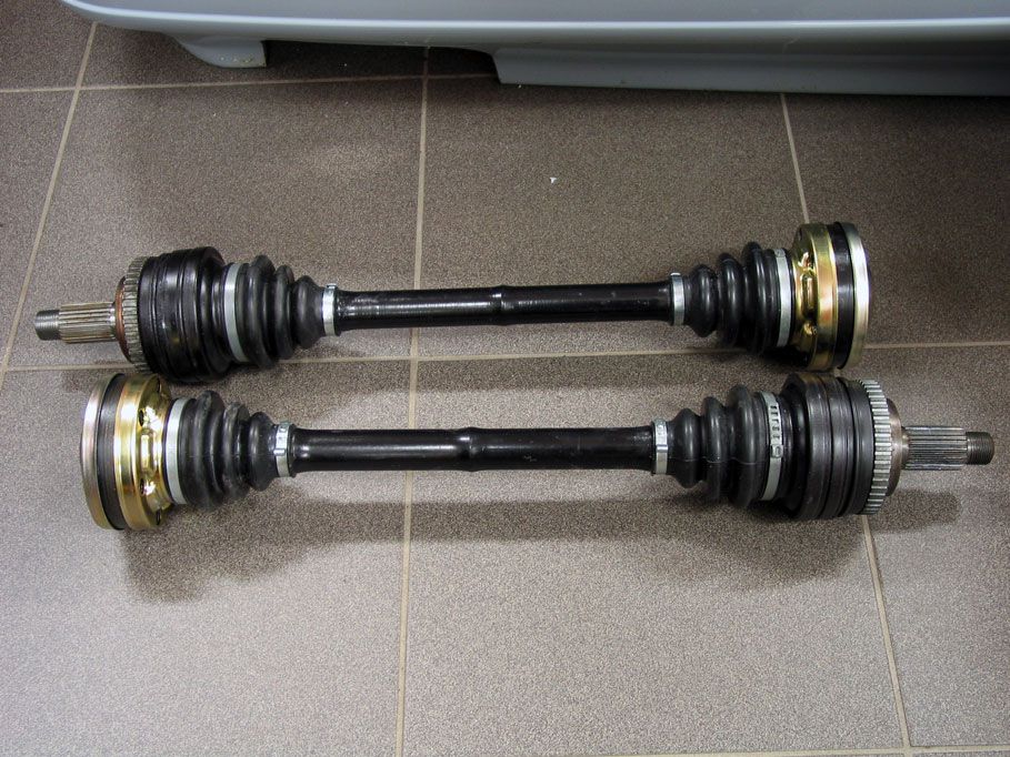

Народ, подскажите, так выглядят полуоси от 325?
Просто я не понял разницу между обычными и "толстыми" или как там их еще называют. Внешне они отличаются?

внешне они толще и разный диаметр подшипника ступицы

Серег а посередине вот эти выпуклости на самой оси это где такое бывает?

Какие блестящие полуоси :) Новые? :)

Нет, не новые, перебранные...
Да нифига они не толще, в том-то и дело. У меня на кабере 318 такая же толщина как у Коляна и как у этих. Можно конечно штангеном померять...
Но у меня нет такого наплыва посредине вала, у меня он ровный.
Блин, ну не будут же на м40 кабр ставить ШРУСы от 325, ничего больше не меняя :)
Подшипник ступицы по ЕТК на м40 318 кабр и 325 кабр ОДИНАКОВЫЕ. ШРУСы - разные.
ЗЫ Речь о машинах с АБС!!!

такой наплыв есть только на толстых шрусах, кстати не на все 325 ставили толстые шрусы
внешне только гранаты толще! а подшипники одинаковые!  есть подшипник под машину с барабаном есть под диски!

Хм... Наборы пыльников и хомутов для ШРУСов от 325/м3 и т.д. свои, не такие как на 318.
Короче надо снять вот такие, как на фотках и приложить к моим.
