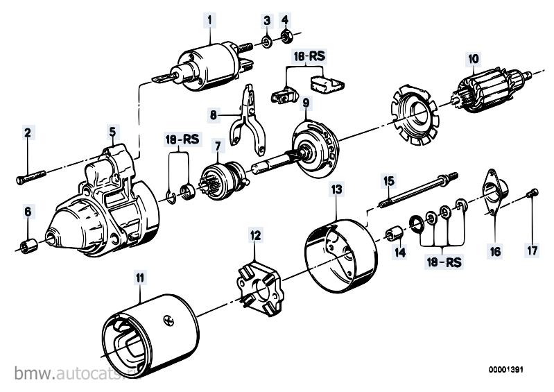

bik-top
« Ответ #18 : 03 Августа 2009, 18:05:00 »
это от люфтов больших в механизме втягивающего случается
можно об этом подробнее, как разобраться со втягивающим?
которое приводит к недовталкиванию приводной шестерни стартера в маховик.
Детали стартера
раз снимать не сложно, то буду разбирать...
а назад ставить какие сложности?
