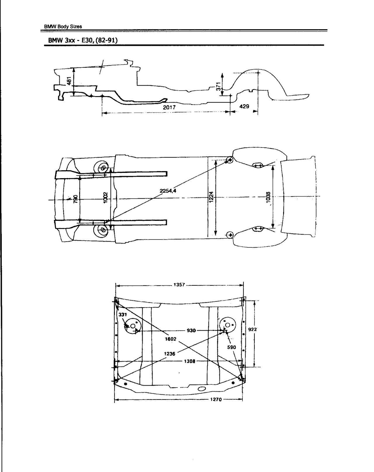

Собрался ставить распорку...померял расстояние между стаканами и выяснилось , что они "съехались" друг к другу аж на 3см  :(
При этом машина едет ровно, в стороны не тянет, руль после поворота возвращается хорошо, резину не жрет, колеса стоят ровно. На левом стакане отверстия крепления стойки рассверливались после удара...видимо из-за этого и размер меньше получился в осях... Кстати при замене передней балки тоже были проблемы с совпадением отверстий..
Вот и думаю теперь - делать распорку под свои размеры или растягивать стаканы (боюсь, как бы хуже еще не сделать...)  ???
...Или вообще ее не ставить мож...?

Только что очень тщательно перемерял все размеры по этому чертежу:
Все сходится! ^-^
Это я просто вчера деревяной рейкой через впускной коллектор мерял криво  :-[ С помощью шнура гораздо удобнее и точнее выходит.
