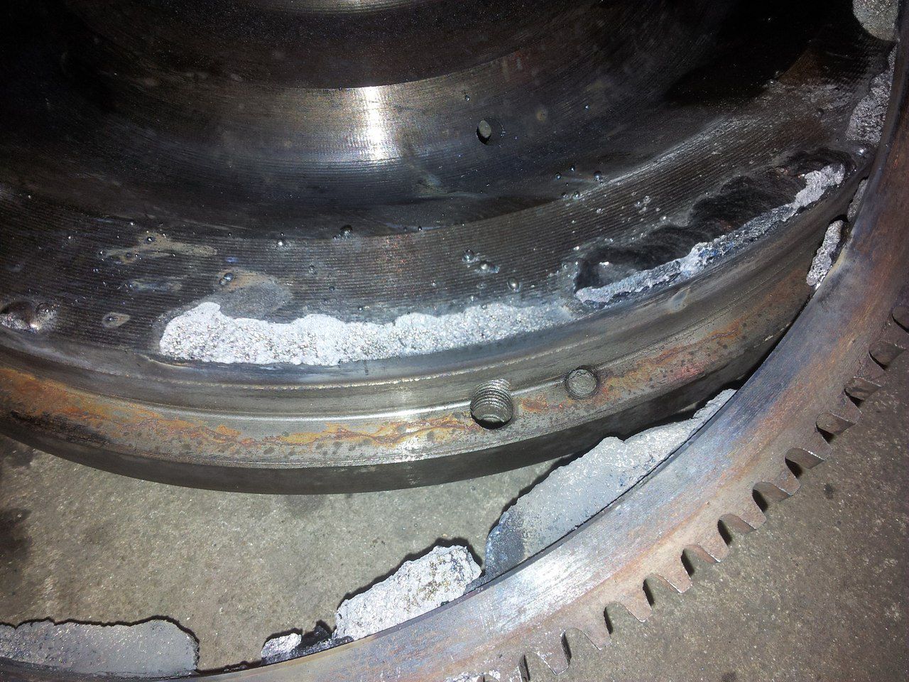

мля) завтра возьму венец... приварю к куску чугуна... и потом въепу кувалдой)))
  • Сообщений: 701
  • Репутация +52/-44
« Ответ #1395 : 29 Ноября 2013, 20:49:23 »
=) для первого раза - как пилотный проект, пойдет, а там дальше видно будет, если что снять маховик недолго.
  • Сообщений: 2762
  • Репутация +251/-23
  • Локация: мскв
« Ответ #1396 : 30 Ноября 2013, 09:29:11 »
вот это правильно))))))) эксперимент!!!!     выкладывай фотоотчет потом)))) только возьми похожие по размерам куски-чтобы больше было похоже на реальность)))))
пью бурду несу ерунду
  • Сообщений: 1981
  • Репутация +94/-63
« Ответ #1397 : 30 Ноября 2013, 13:56:58 »
в свое время ездил на атмотазе 08 который крутился в 9500-10000, венец слетал с маховика с завидным постоянством при резком сбросе газа, но никаких проблем кроме того как после слетания надо ехать в гараж и машину не глушить небыло. приваривал точками- тоже слетал, по итогу облегчили сильно маховик и снова приварил венец, так таз проездил долго.
  • Сообщений: 3303
  • Репутация +213/-90
« Ответ #1398 : 30 Ноября 2013, 22:57:24 »

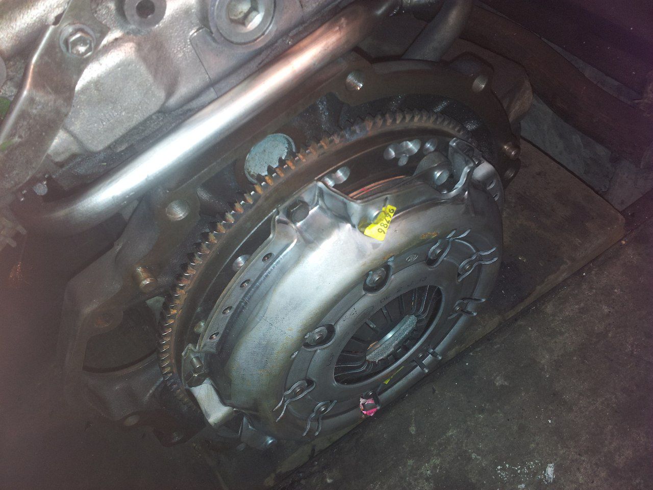

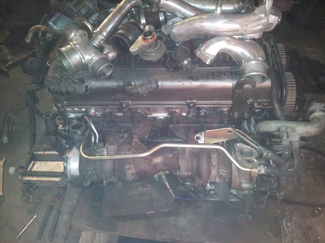

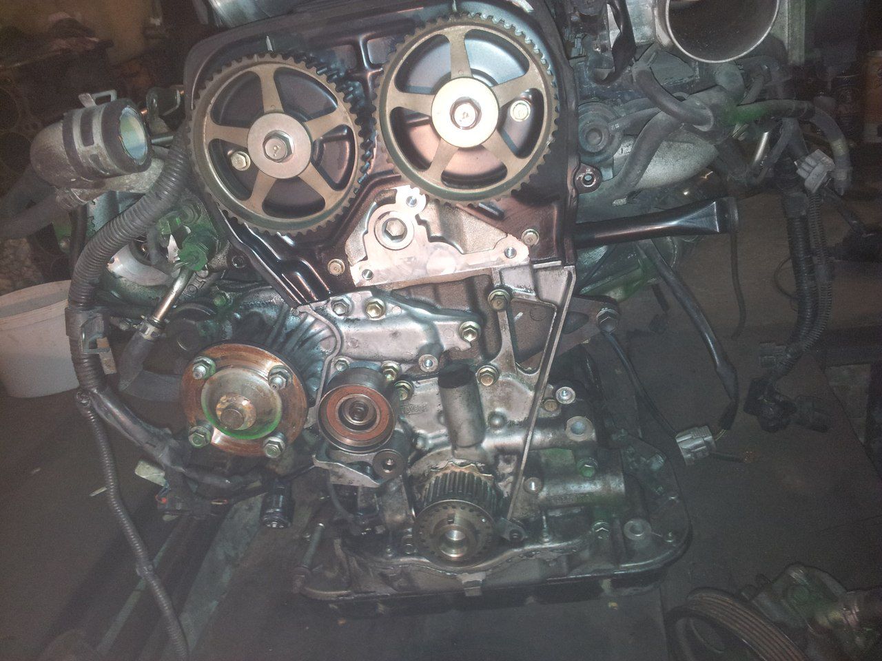

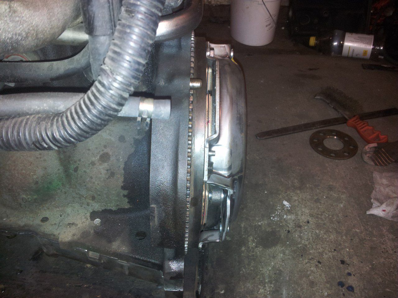

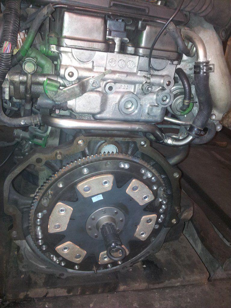

вобщем эксперимент произвёл )  взял ещё один маховик и венец, приварил так же... взял молоток и начал фигачить) венец отвалился при ударах той же силы что и требовалась для сбития родного напресованого венца. Так что делаю вывод что ни куда венец не денется и конструкция будет нормально работать!  :P
Начал потихоньку приводить мотор в нормальный вид... почистить там, покрасить )
Прикрутил сцепу, кстати по мануалу маховик прикручивается моментом 49Нм и потом доворот на 90 град. так вот уже при довороте на 45 град ключ отщёлкивался на моменте 115Нм!, конечный момент походу около 160Нм ) Ну естественно на красный фиксатор  8)
Сцепа установлена вот эта https://shopotam.ru/catalog/Ebay_Motors/Parts_And_Accessories/Car_And_Truck_Parts/Transmission_And_Drivetrain/Clutches_And_Parts/161045743294-item.html&puebtdid=86503  Такая же только с демпферным диском была установлена на м20 турбо и сейчас трудится в компакте, отзыв положительный!
