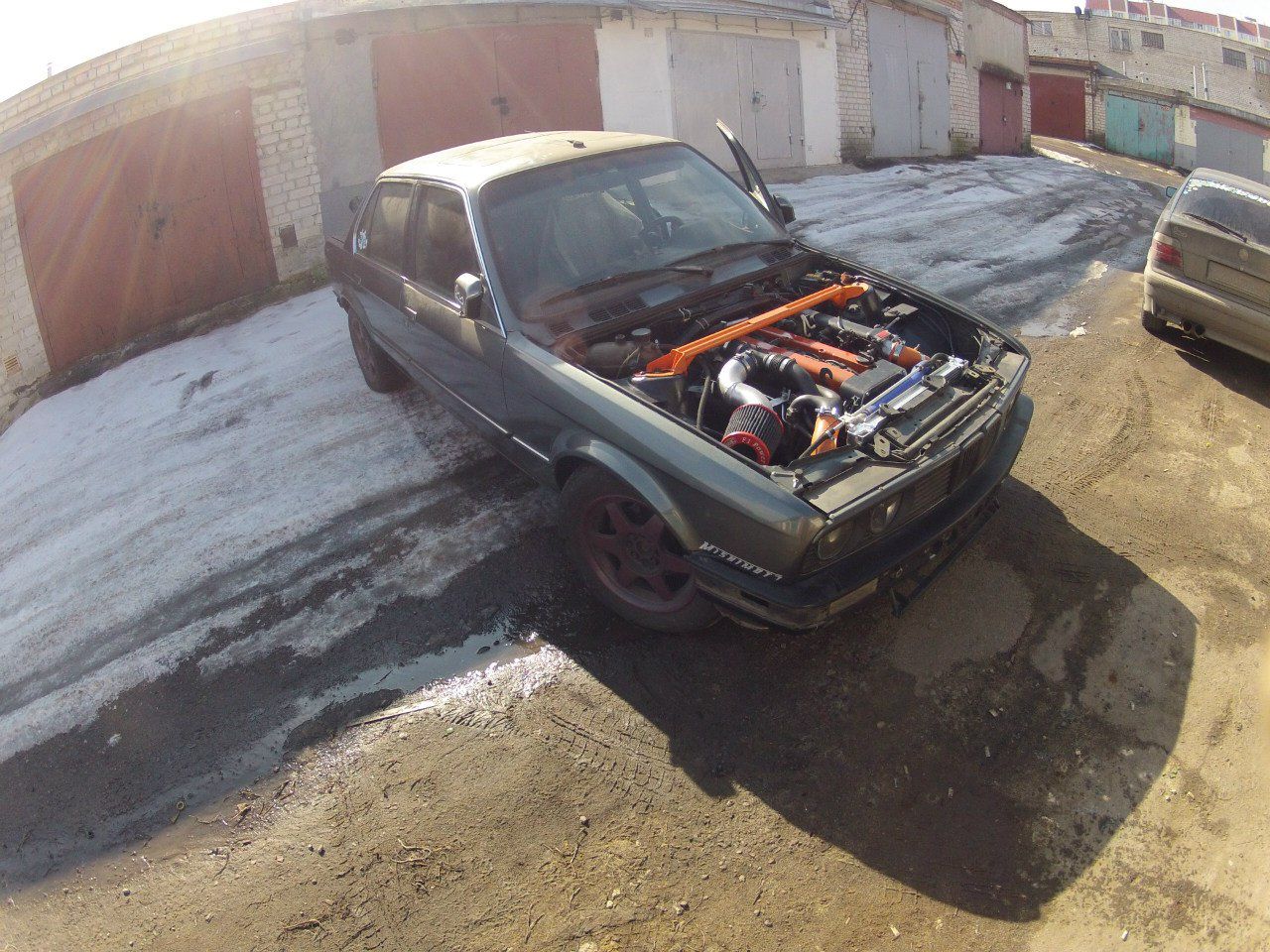

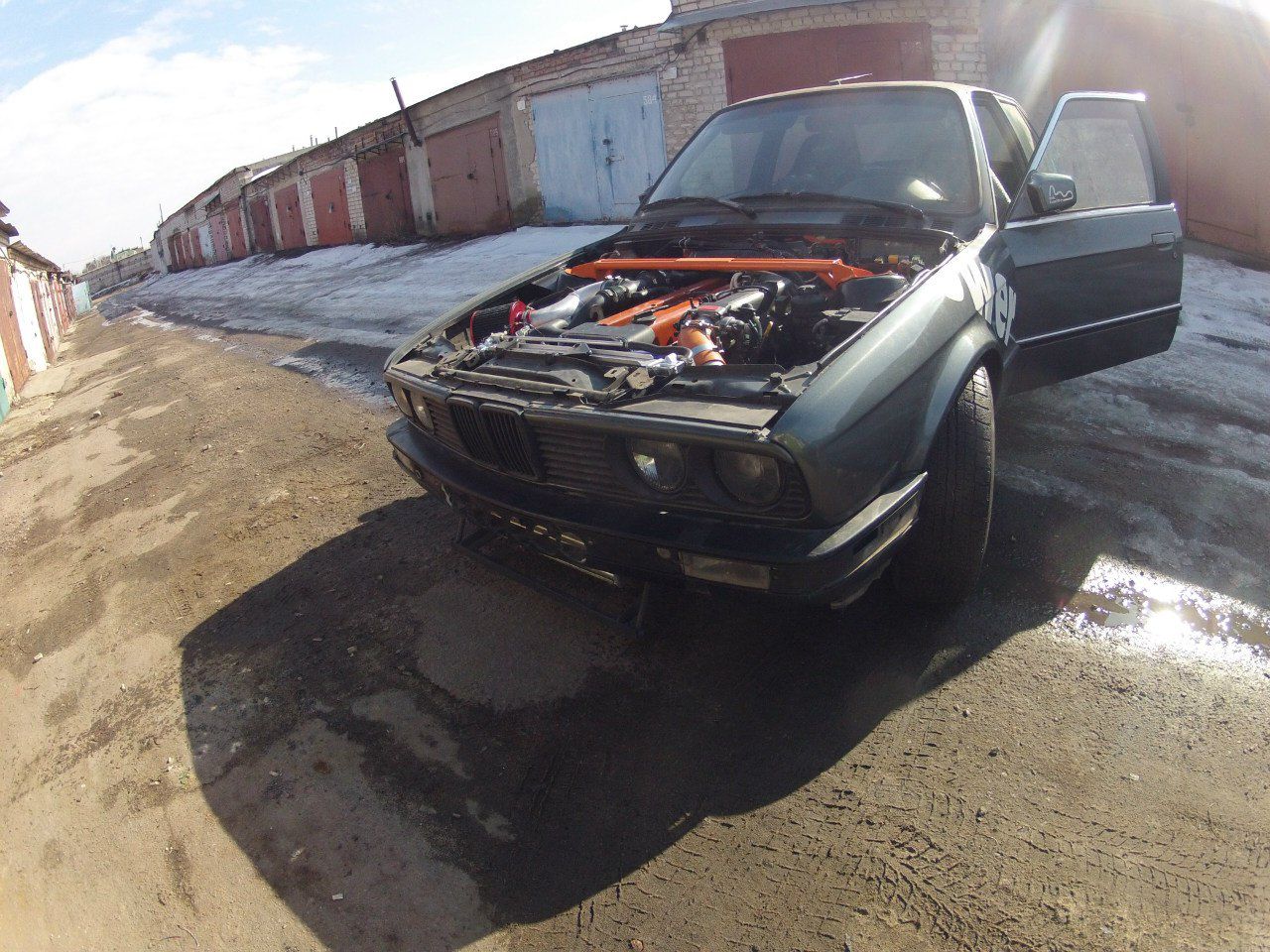

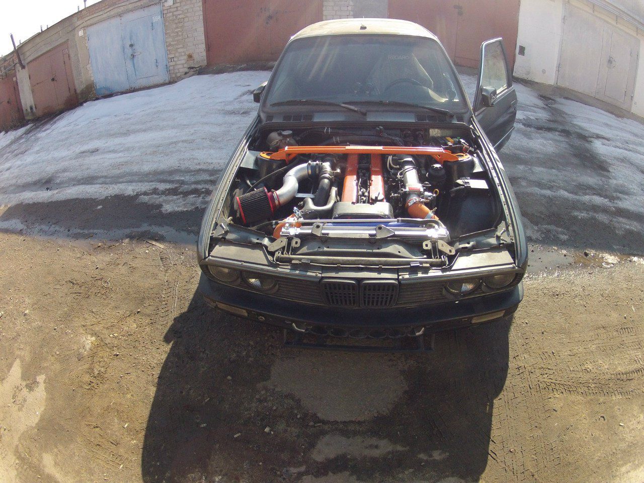

« Ответ #1523 : 10 Марта 2014, 11:24:45 »
первый выезд осуществлён. теперь буду заниматься подвеской...
http://www.youtube.com.ext.prxa.ru/watch?v=y0VH2TJvJYg
http://www.youtube.com.ext.prxa.ru/watch?v=cu4J6BHWkAc
