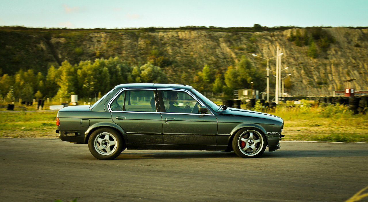

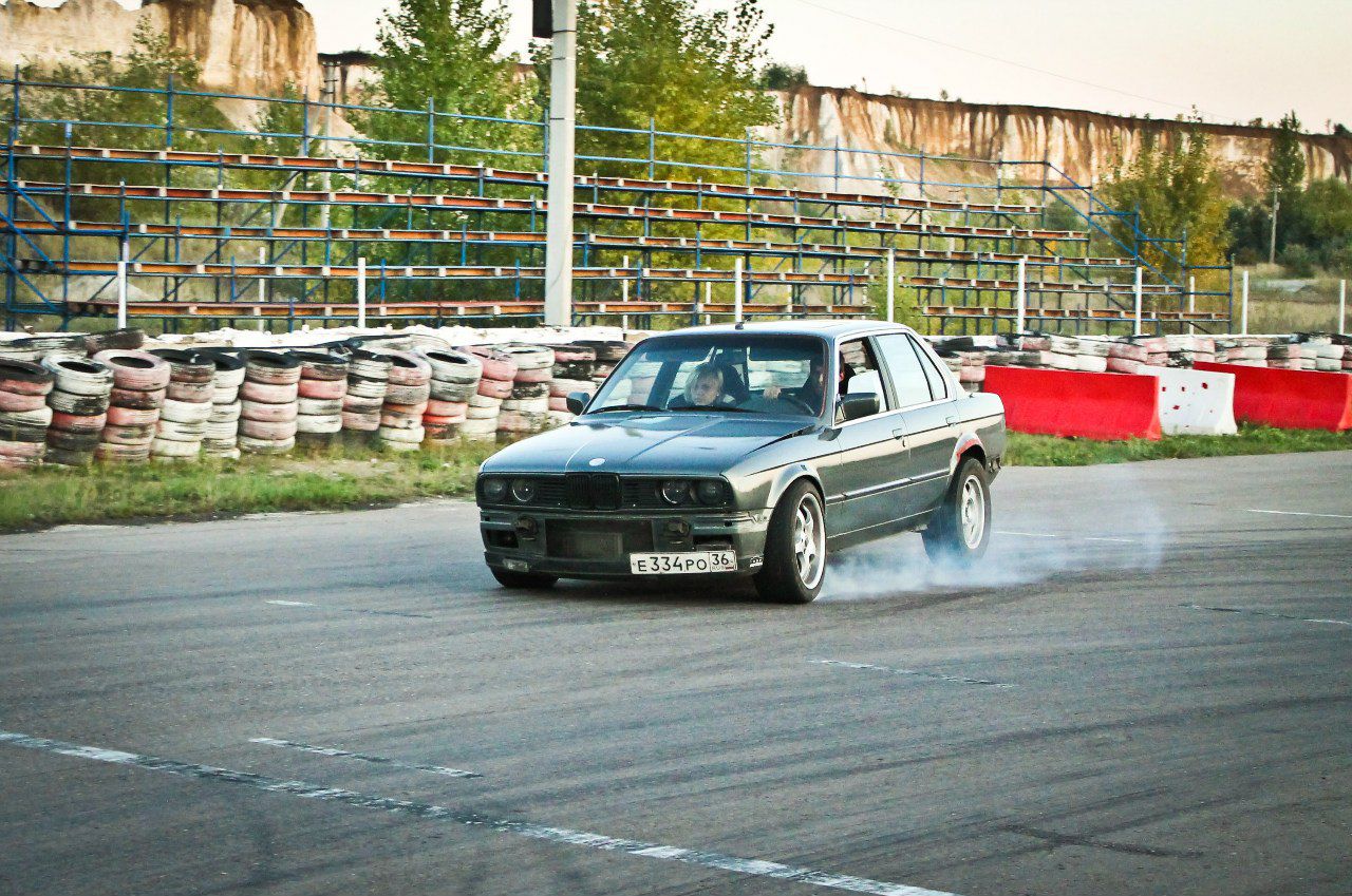

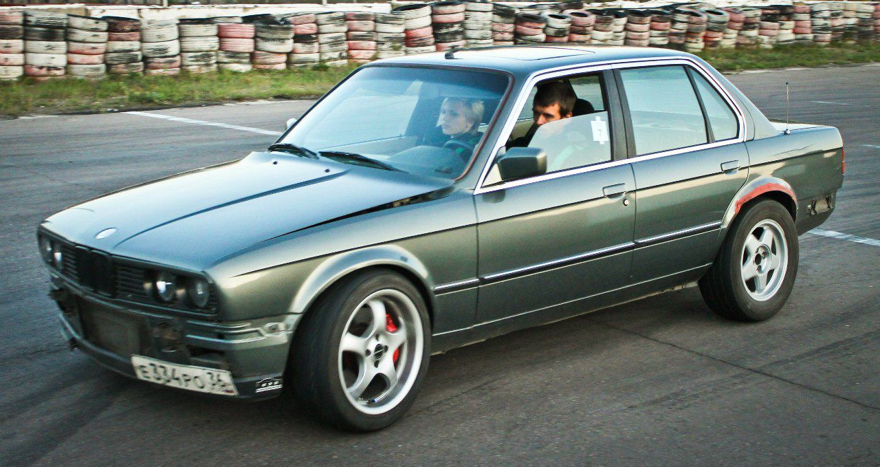

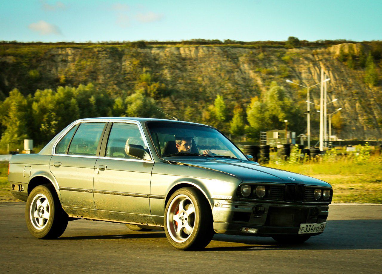

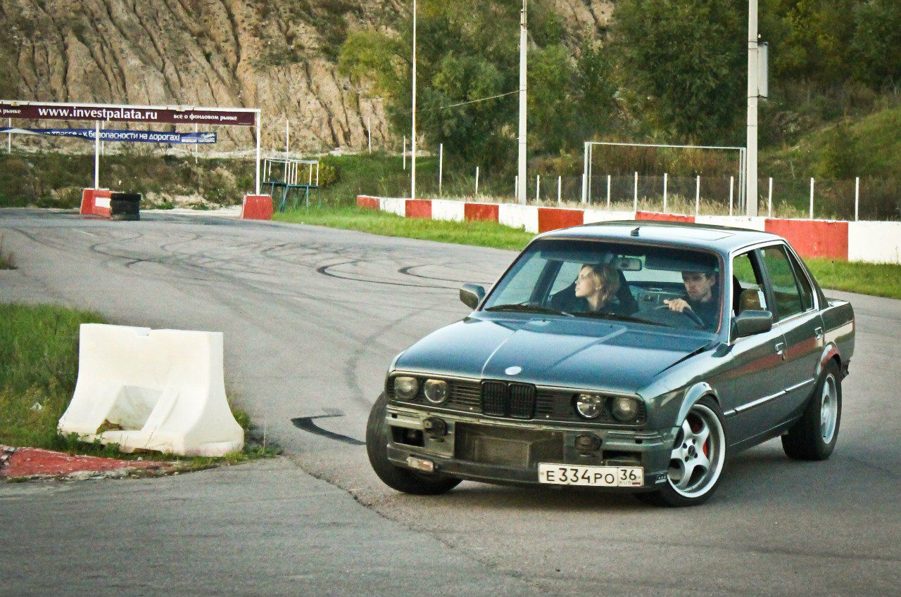

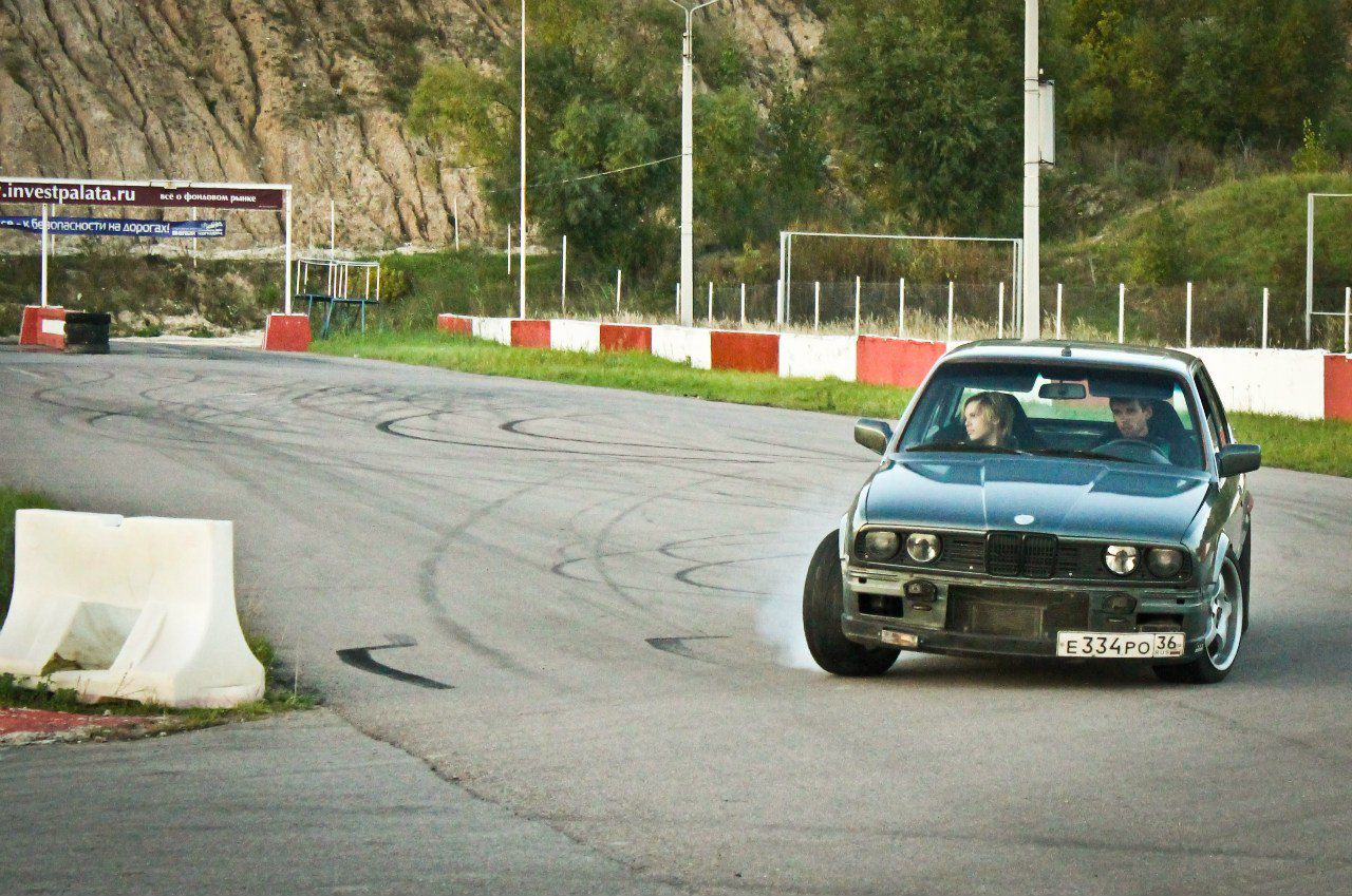

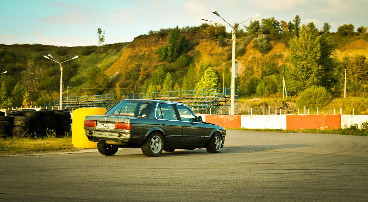

фоты с тайм атаки

Макс чего у нее крены такие большие?на фото
  • Altezza RS200
  • Сообщений: 3303
  • Репутация +213/-90
« Ответ #894 : 17 Сентября 2012, 22:07:14 »
подвеска кал! ))) надо колы заказывать... вернее денег скопить на них
