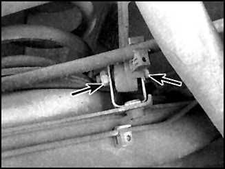

какой рычаг на фото: левый или правый?

помоему левый

действительно левый.
стаба раньше не стояло. нарыл штангу и остальные детали по отдельности.
кронштейн несимметричный и изогнут - этим и обусловлен (был) вопрос чтобы установить его в верном положении.

ставь так,что бы мослы не в перекосе были,иначе сьест их быстро)))))))я седня этой дрянью занимался))

рычаг левый.
раскажите как вопще проходит стаб относительно редуктора-кардана. Он просто между двумя рычагами крепится?
возьми стаб (саму палку) и лезь под машину - как все крепится поймешь на месте.
хвост стаба смотрит в сторону кормы, изгиб стаба огибает редуктор сверху.
рычаг левый.
какие от него эффекты - только устойчивость при резких поворотах?
да, вроде только это, но оно того стоит!
а еще чтобы проверить задний аммо на машине стаб придется отсоединять)))
