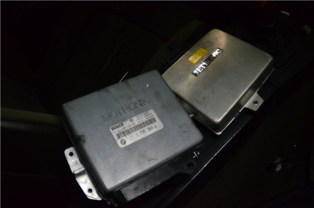

Вот еще ништяк новый купил

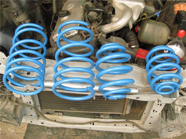

На неделе передние стойки ковырять буду
Пружинки поставлю H&R -45

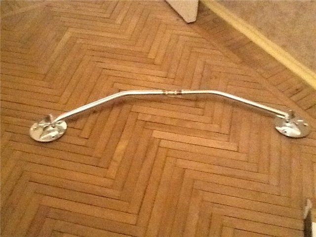

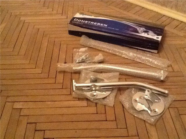

« Ответ #1043 : 21 Ноября 2012, 05:28:52 »
Костя,распорку где брал?
  • Сообщений: 9087
  • Репутация +365/-81
  • Локация: г.Волгоград
« Ответ #1044 : 21 Ноября 2012, 12:21:26 »
Тоже интересует
  • Сообщений: 1447
  • Репутация +145/-83
  • Локация: Измайлово
« Ответ #1045 : 21 Ноября 2012, 21:38:02 »
Распорку взял у парня по имени СТУДЕНТ он их заказывает новые.Хороший парень, веселый)
Я чуть не забыл расплатиться и уже хотел уехать, а он меня за руку держал и не отпускал))))
4500 вышла распорка
