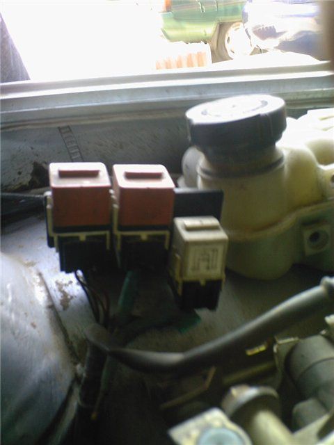

под номером 4 спрятаны релюшки мотора! не слушай их, не абс это!
АБСа на твоей машине нет!
в ГУР лить Dextron II или Dextron III.
#4 я просто снял рукой а там какие-то контакты, но не подключенные не к чему.

Может у кого-то есть ссылки на мануалы и схемы по ремонту и устройству Е30, а именно по проводке, тормозам, трансмиссии и т.д.
Спасибо всем кто ответит!!!! ;)
Сообщение склеено: 18 Августа 2009, 22:53:51#4 я просто снял рукой а там какие-то контакты, но не подключенные не к чему.
Там должны стоять релюшки, какие-то, не помню уже :)
Млин, точно релюхи :-[

#4 - это блок с релюшками, а если там релюшек нет, то это плохо, потому как минимум одна из них отвечает за включение топливного насоса. Т.е. чего-то намучено с проводкой.

4 - под калпаком должно стоять реле бензонасоса

Я только-что сфоткал свои. Средняя реле включения бензонасоса, а две остальных по-моему относятся к включению расходомера и мозга.
