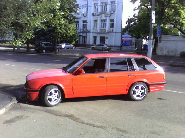

Народ, киньте фотки плз, у кого какое занижение или просто сток, вид сбоку только. Желательно на 15 колесах :)

на 16"
амо - кони спорт в круг
пружины передние от простой e30 325, задние с e46 328
E30 Touring 1.6 M40-> 1.8 M42 ->2.5M20 ix (Катаюся)

А какое занижение? Или все сток? е46 седан или сарай?
ПС хочу такие же колеса :) :) :)

Занижение хз, пружины все брались в стоке что передние что задние, но перед все равно получился выше:(
да обычные колесья обычные 16" 7,5 ET35 в круг с резиной, bbs сборные мне больше нравяться, но денег стоют -космос

Ок, спс, я понял. Т.е. мне нормально будет с занижением -35 от заднего привода... Вот только где бы задние заниженные взять...

не факт при сильно большом занижении можгут передние привода на излом работать, что ни есть гуд..
если деньга позволяет, лучшее что может быть это новые передние пружины mt2 по оригиналу..

Комплект H&R для iX с занижением -50. Я думаю все будет нормально :) МТ не бюджетно во-первых, во-вторых задние по-мойму нельзя купить, а искать и подбирать, скорее всего получится что они будут ниже, что не гуд.

с задними вообще никакох проблемм - передние сложно подобрать. задние  такие же как на простом e30...
а Комплект H&R для iX с занижением -50 куплен ужо ?
Просто хочеться посмотреть на результат

Нет не куплен, ибо -50 - это перебор. Хотелось как раз -35, а такие только для заднего привода. Твое фото подтвердило, что проблем с передом не будет, если ставить пружины от заднеприводной, осталось придумать что делать с задними, ибо задние на Х явно жеще чем заднеприводные, а комплектов на туринг я че-то не видел :)

насчет задних не придумывай, может просто чуть выше.. жескость у них примерно одинаковая..
на туринги можно смело с e36-e46 зад подбирать в т.ч. и по занижению..
