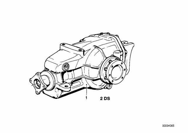

мой как на второй фотке тк от седана
  • Сообщений: 4591
  • Репутация +205/-105
« Ответ #15 : 26 Августа 2009, 15:39:24 »
нет)))
продам сИкрет как его пАставить за писот руплей)))
знаю, что колхозят от е34 ( а там фактически он же будет) с заменой задней крышки.
но тут по 2й фотке видно, что креплений на балку нету - 2 отвертия под болты отсутствуют.
ну мож ещё полуоси надо перекинуть

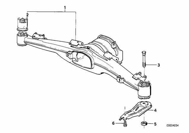

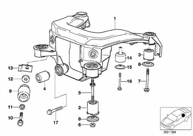

« Ответ #24 : 30 Августа 2009, 16:49:15 »
вот от е34
Сообщение склеено: [time]Вск 30 Авг 2009 15:51:46[/time]
на е36 нет такой штуки
а то что завется балкой выглядит так
