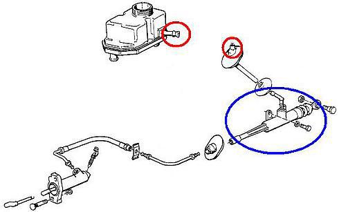

При спокойной езде тоже чувствуется некое придание усилия при переключении передач, а при агрессивной езде передачи или включаются с огромным трудом или не включаются вообще! Также стала застревать педаль сцепления и приходится поднимать её вверх ногой. Что это? Разбухли манжеты главного цилиндра сцепления либо что-то другое? Если главный цилиндр то можно ли снять его не трогая тормозной бачок и цилиндр, так как сцепление находится под ними и лазить там нелегко?

Шток цилиндра на перекос встать мог, проблемы с манжетами, проблемы с цилиндром, попробуй его поменять нафиг.
у меня было такое, пришлось менять цилиндр и сцепление.

Сними подрулевую обшивку и руками понажимай педаль сцепления, посмотри не цепляется ли там что, и заодно внешнюю манжету главного цилиндра сцепления посмотришь (на предмет подтеков тормозухи и т.п.)

Не герметичность главного цилиндра. Проверяется нажатием на педаль по наличию пузырьков в бачке.

ALL EYEZ ON ME, тормозуха уходит?
Если да, экспериментируй осторожнее - тормоза.
