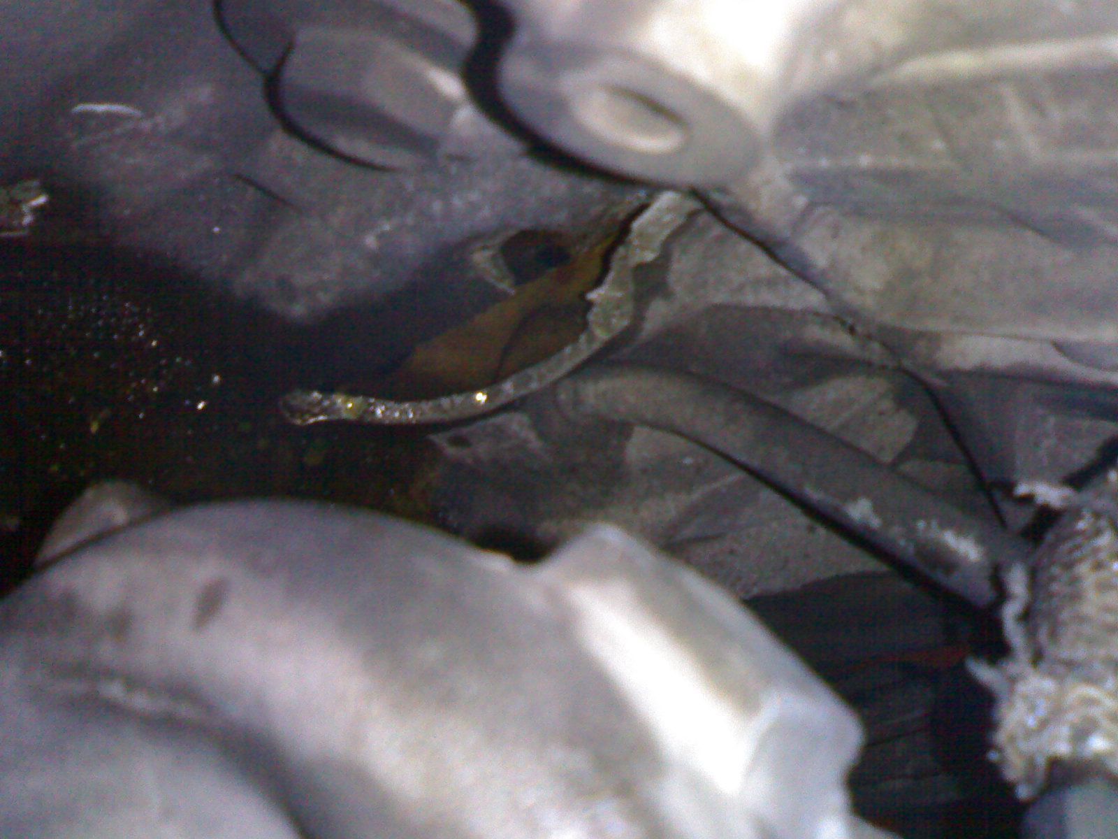

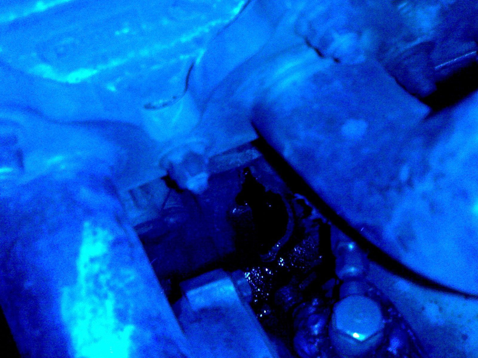

Последствия для стокового мотора при неоткрывшимся в нужный момент китайским вестгейтом. буст прыгнул до бара с небольшим, дара в блоке.

Неоткрывшимся китайским вестгейтом и непоказавшим давление китайским показометром  :-D

машина недоконца была отстроена и бусткат небыл выставлен :) МАП стандартный он там не видел )))))
