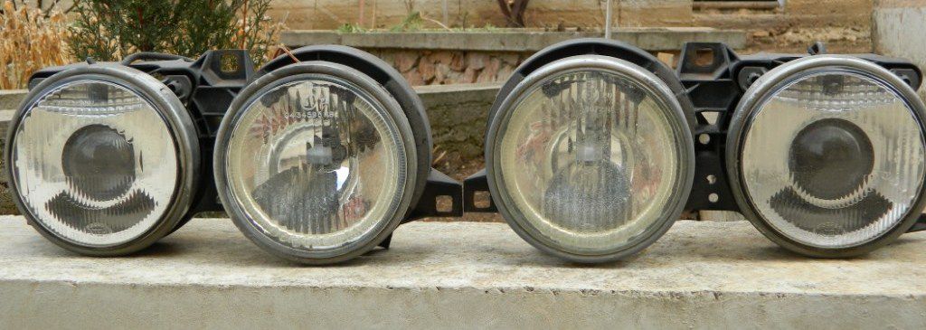

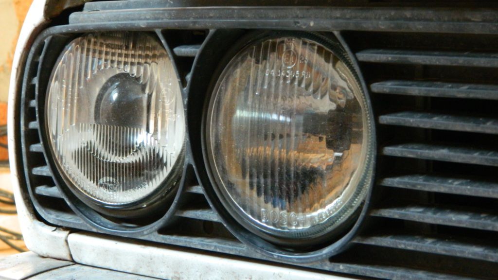

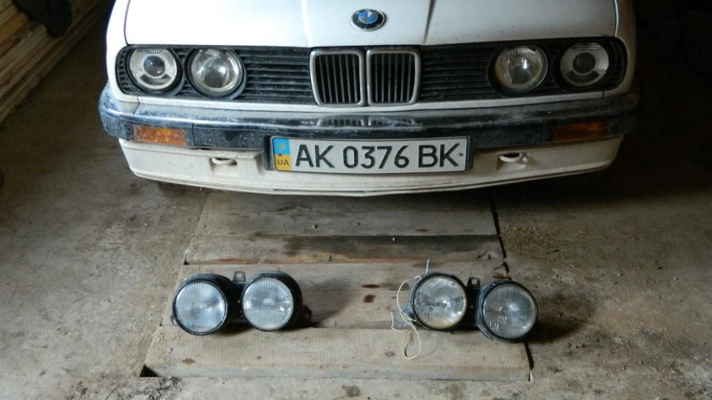

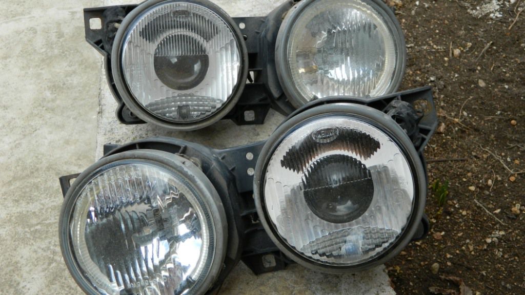

Доброго времени суток! Прикупил сегодня оптику второго перехода! Спасибо большое Ване Mayor’у !
  как оказалось,  нет ничего сложного!

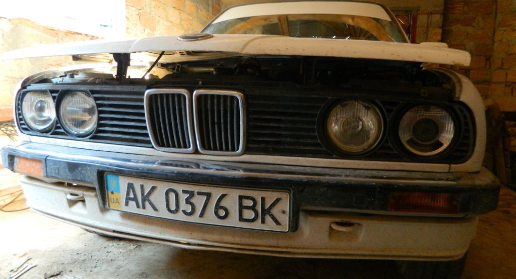

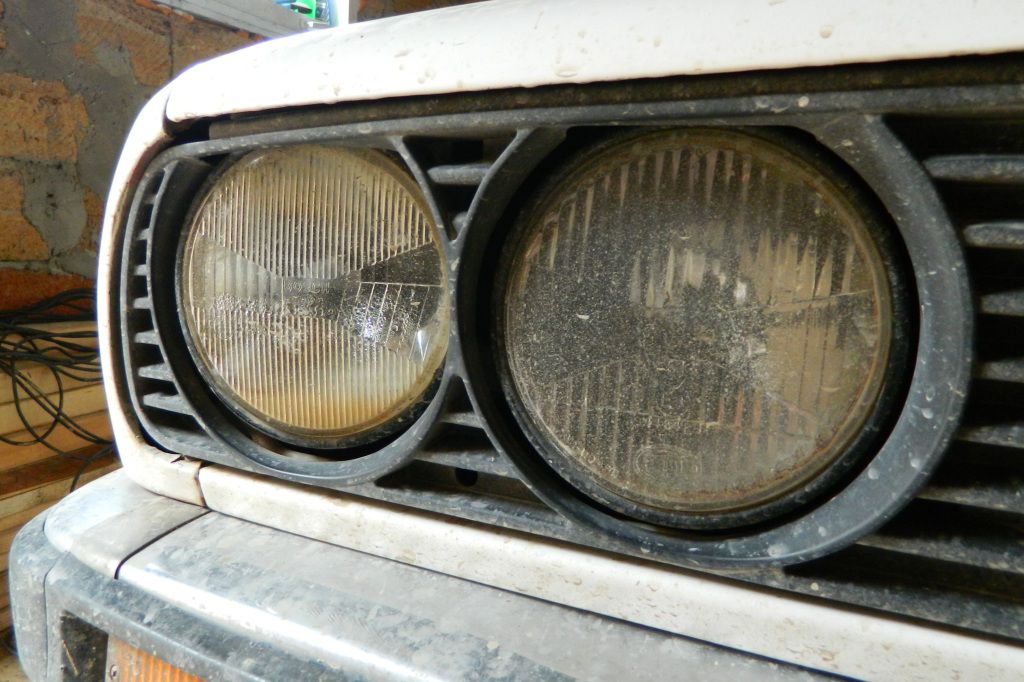

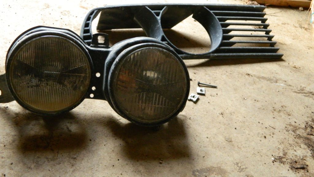

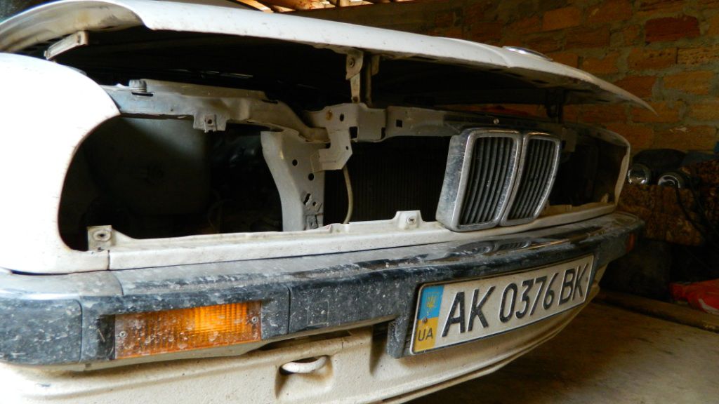

Вот  так  выглядели  мои, побитые  годами  бездорожья , фары!

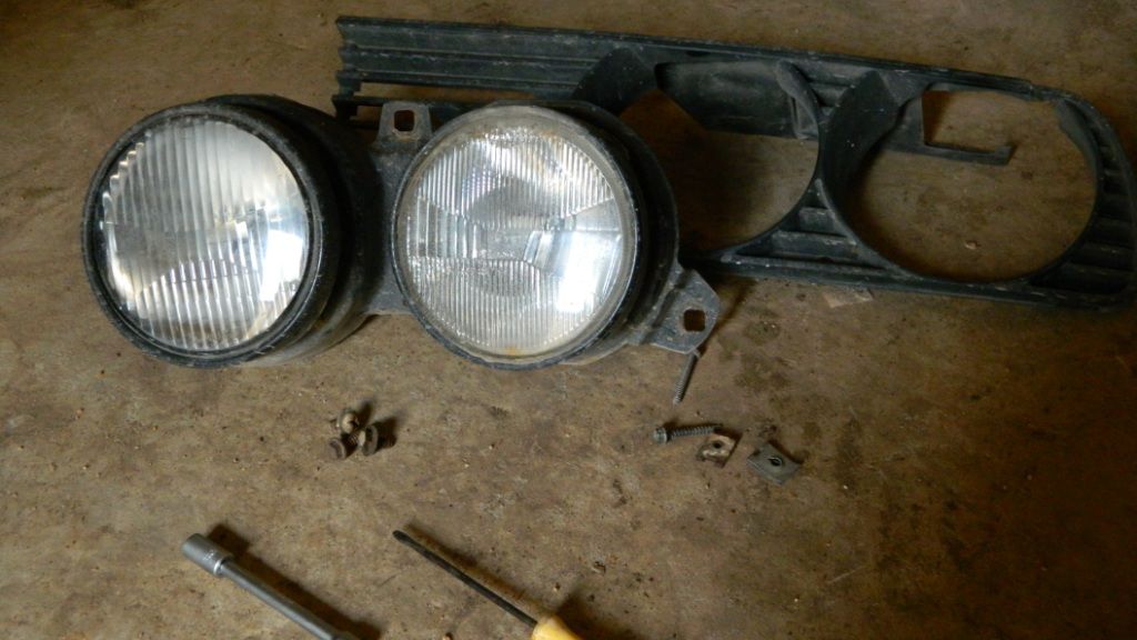

Сымае обрешетку, и  фары  с  одной  стороны! Получаем  это!
С  другой  стороны! Получаем  это!
На  старых  фарах  стояли  черные  «очки»!  как  я  на  пытался  я  их  натянуть  на   новые!  Ничего  не  вышло!

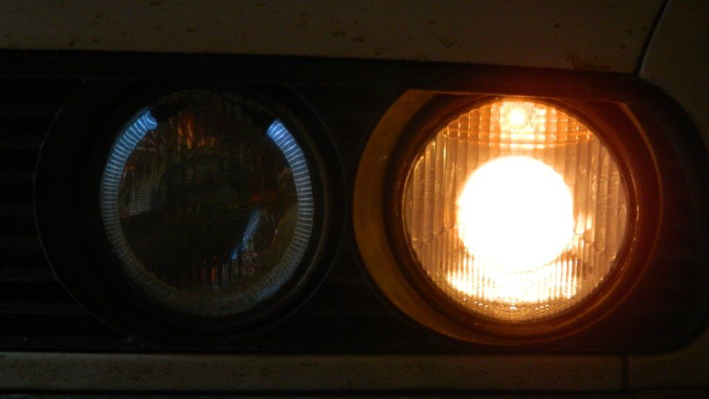

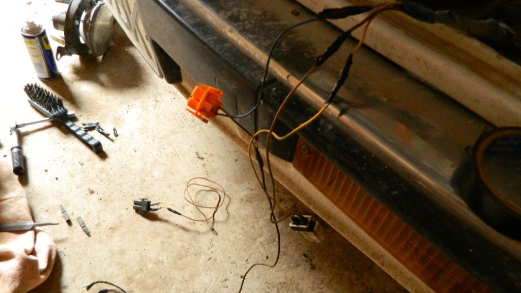

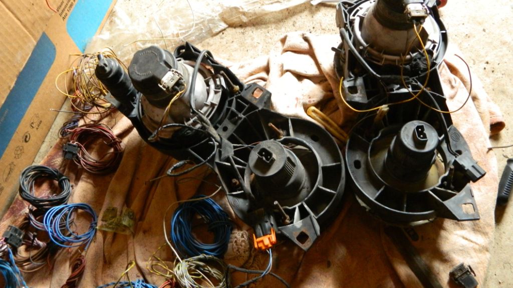

 Фшки  изготовил  из  разных  пестонов проводки  от Е36!  Там  в принципе, дальний  и  так  подходит  хорошо!  На  ближний   взял  вс  массу  и  желтый  с  белым  плюса!  На  габариты  серый  с  белым  плюс  и  массу  кинул  отдельно!  Почему?  А потому , что   попробовав  раздвоить  массу!  И  включив  ближний!  Этот  самый  проводок  массы(коричневый), перед  раздвоение  стал  греться!  Что  может  привести  к  печальным  последствиям!  Короче говоря  отдельная  масса!  Вот  мой  путь!  Провода  для  фишек  брал  14  жильные, с  Е36!
Скрутил!  (пока  поезжу  со  скрутками!   Проверю  выдержат ли  нагрузку  провода, потом  обязательно  поять!)

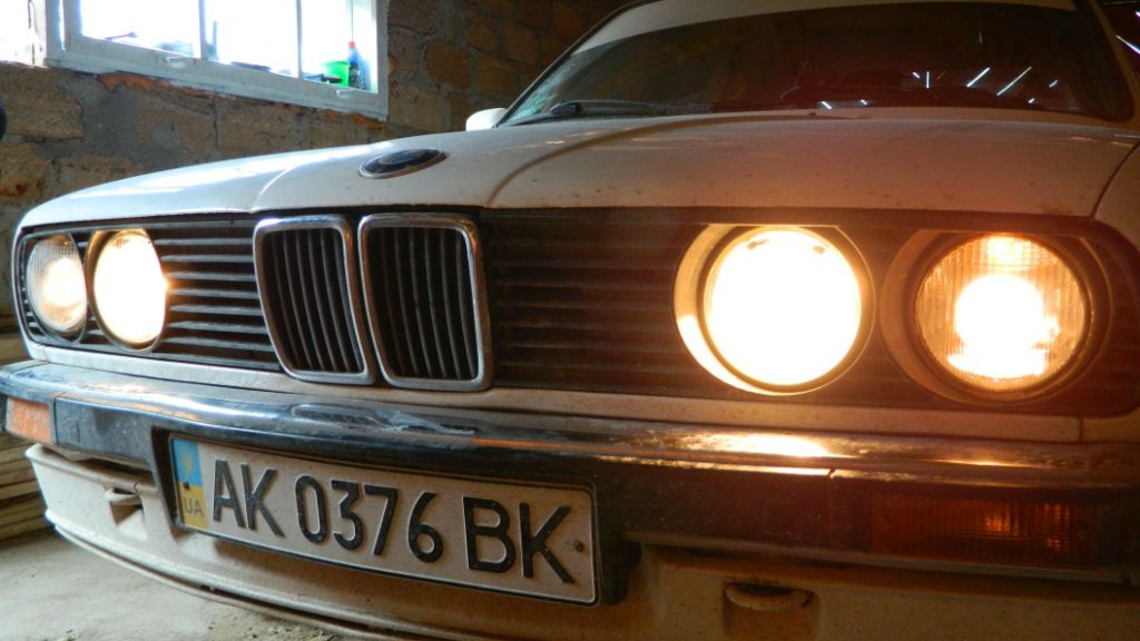

Проверил!

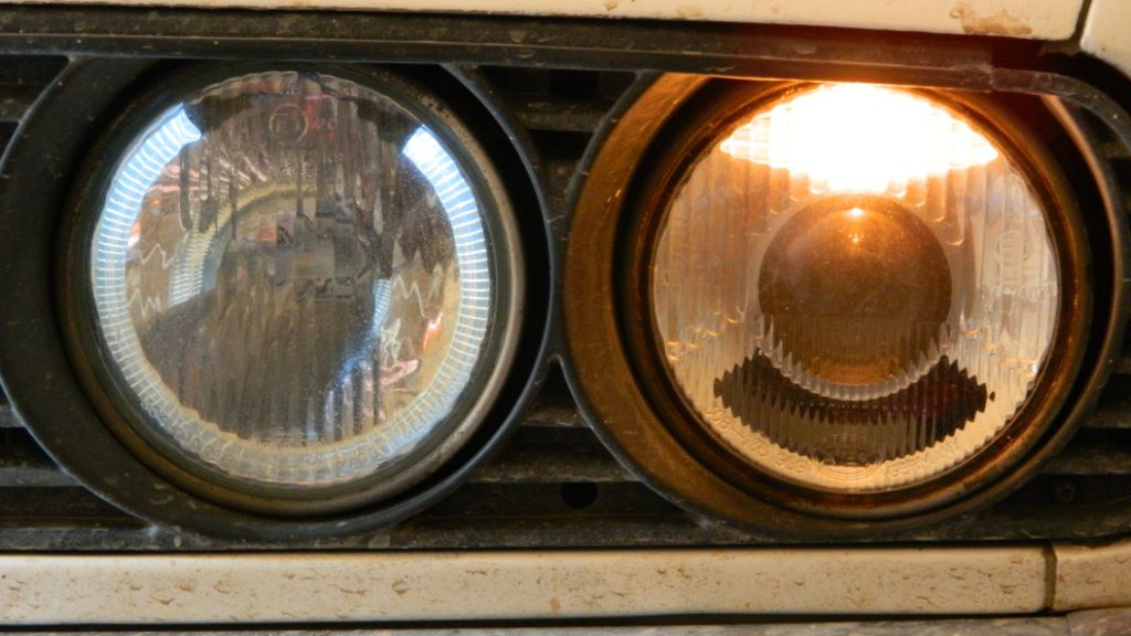

Повторил  все  со  вторым  блоком!  Выставил , собрал  морду!
Проверил!(габарит  в  правой  фаре  случайно  разбил )
Проводка!

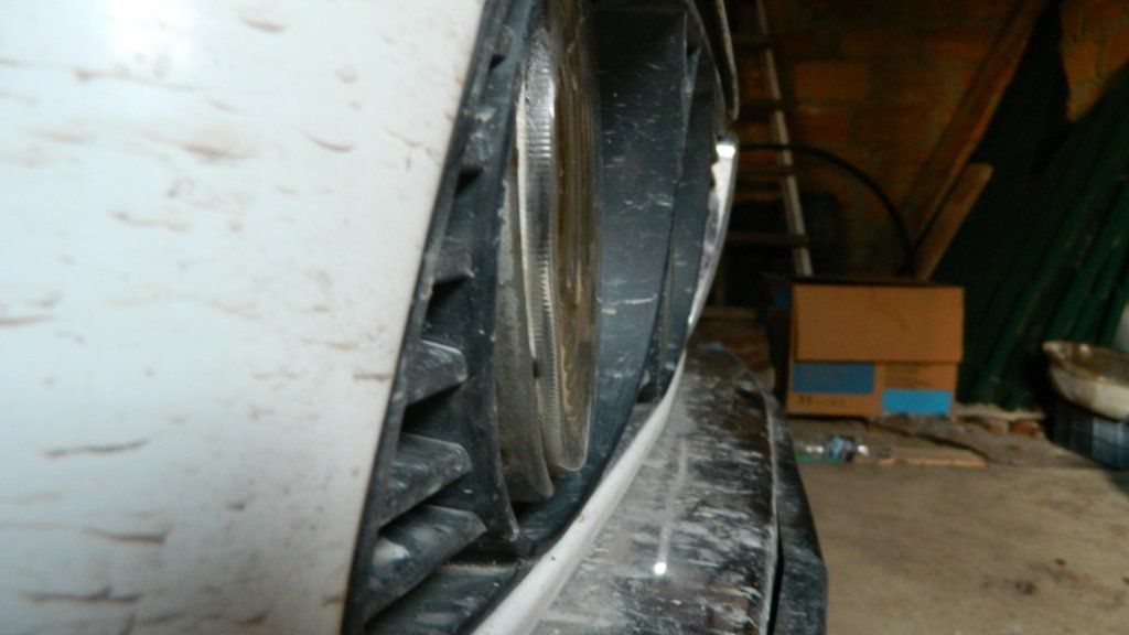

сравнение!
Не  сильно  они  и  выпирают!!!
Конец!(на  все  про  все  ушло  2  часа!)

« Ответ #163 : 23 Марта 2012, 20:28:45 »
Эх... Быстрее бы воплотить и у себя такое.) Со сращиванием проводки ближнего света проблем не слишком много? Блоки почем вышли?
  • BMW E30 320i M20B20, Sedan, 1984 --> Mark II GX90 --> Lexus IS200 M/T Green
  • БжжжжжжжжжжжжКЪ!
  • Сообщений: 3023
  • Репутация +376/-58
« Ответ #164 : 23 Марта 2012, 20:34:28 »
  проблем  вообще  нет!   я  дольше блоки  под  рамки  выставлял  чем  проводку  крутил!   а  если  в  комлекте  будут  фишки  то  вообще  беды  не  будет!

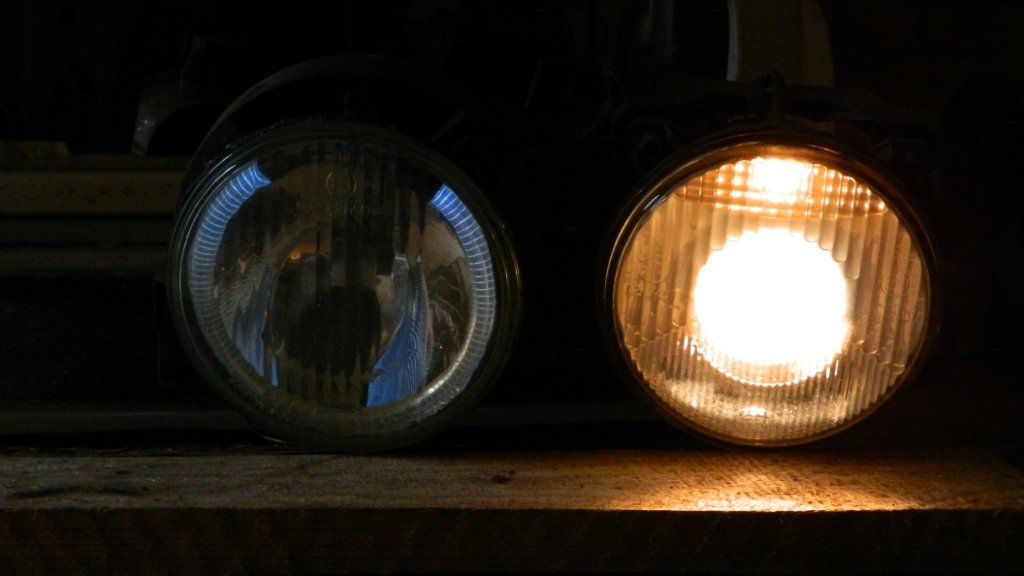

ну  до  Хелаблеков  еще  далеко!  Но  тем  не  менее!  уже  на  порядок  выше освещение! Спасибо большое! Было  приятно  пообщаться!
А чего ж им выпирать? Они становятся точно так же, как и старые. Это когда колхозят фары с Е34, то они выпирают вперед малость. В принципе зачет, но с ангельскими глазками надо чет решать ;) ....или переделать нормально и во все фары или убрать вообще. ИМХО
  Спасибо  Слава!  Думаю  отпилить  их! я в принципе не любитель глазок!
