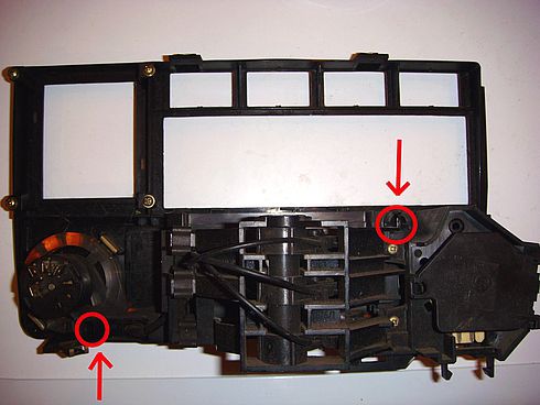

Spec.4U
Разъемы для ламп отмечены красным, если рука не большая и при достаточной ловкости можно поменять не снимая.
