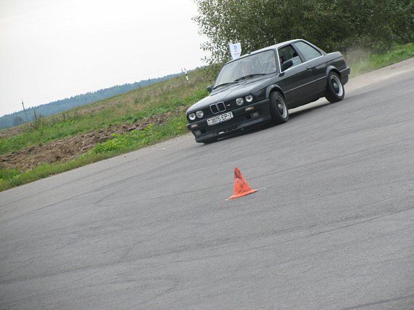

« Ответ #440 : 14 Сентября 2010, 09:04:20 »
сцуко как вы так конусы подкидываете))))
у хитмана тож такое фото есть))))
зачётно!
на слалом это не оч похоже..)))
« Ответ #441 : 14 Сентября 2010, 09:04:52 »
Крены действительно минимальны! Класс! А "летящий" конус говорит о том что машина не стоИт на месте... )))))))

« Ответ #442 : 14 Сентября 2010, 09:06:50 »
и кстати)) редуктор ацки длинный))))
та это понятно что она не стоит :) :) :) просто либо я мало их сбиваю либо сбиваю не по феншую :) :)
так не подпрыгивают у меня :)
