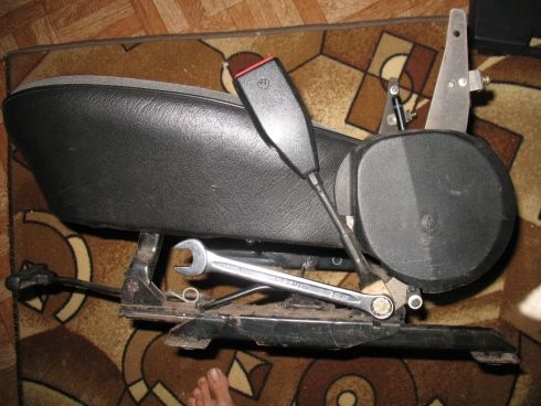

- Вынимаем сидушку из машины - 2 гайки спереди и 2 болта сзади, ключ на 17
- Выкручиваем снизу спинки 2 самореза, удерживающих крышку спинки, и снимаем ее, сдвигая вниз.
- Выкручиваем 2 винта, крепящих спинку, и покачивая в стороны спинку, снимаем ее. Ну, эти три пункта известны вроде всем. дальше сложности.
- Предварительно откручиваем ремень безопасности с одной стороны и защелку с другой ключем на 17

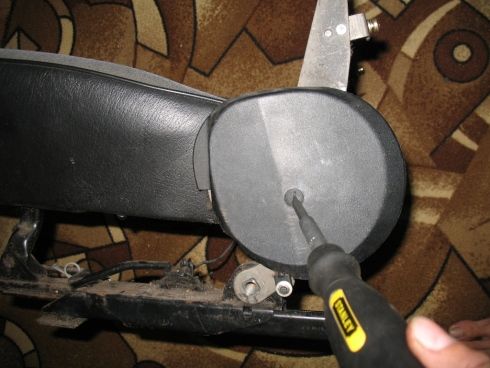

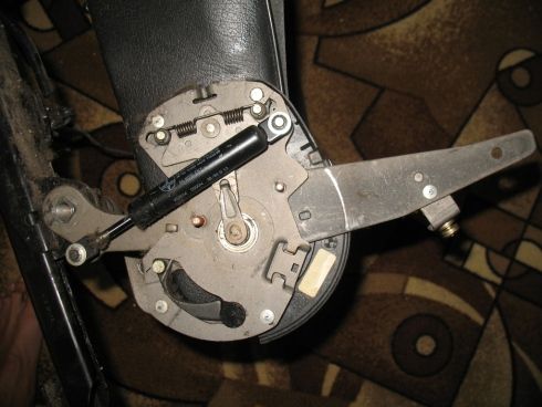

1. Плоской отверткой выкручиваем крепеж декоративных крышек
2. Покачивая, аккуратно но с силой снимаем крышки. Они держатся на втором штифте с резьбой, аналогичном тому с которого скрутили крепеж

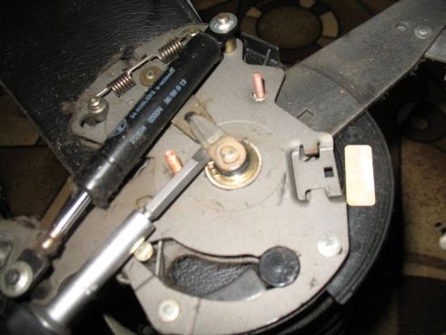

3. Плоской отверткой поддеваем рычажок-коромысло, проворачивая отвертку, вынимаем его

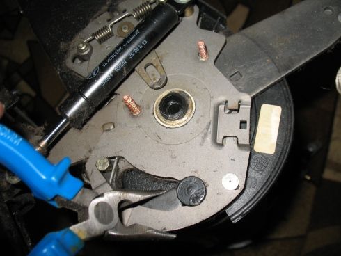

4 Снимаем стопорное кольцо, затем плоскогубцами прижимаем серый рычаг и проворачиваем механизм
5 Тянем механизм на себя. Повторяем для другой стороны. Вуаля, получаем сидушку, доступную для дальнейшей разборки

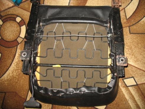

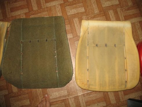

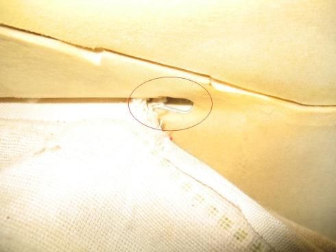

6 Снимаем обшивку с крючьев по периметру. Освобождаем трубку-перемычку с крепежом для ремня от салазок. Все, мягкая часть отделена от твердой.
при необходимости переворачиваем и отделяем поролоновую часть от обивки. Для этого:

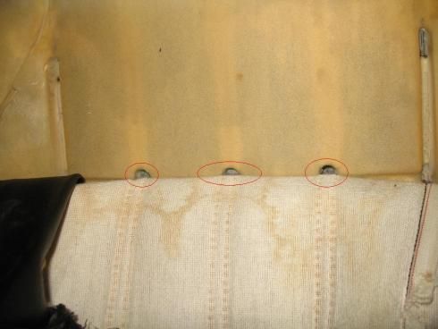

- разгибаем утконосами ушко спицы со стороны спинки(на фото обведено красным овалом) и вынимаем ее
- теми же утконосами разгибаем (не перекусываем, понадобятся при сборке) три проволочных колечка поперек сидушки
Все, нижняя часть сиденья разобрана почти до конца. Особо желающие могут вынуть штифты и отделить салазки от каркаса - удобно при чистке/мойке/покраске.

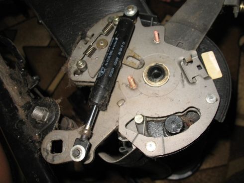

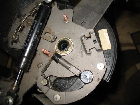

  • Репутация +156/-31
  • Локация: Харьков
« Ответ #12 : 17 Сентября 2009, 10:50:32 »
блин, не ожидал такой популярности темы...фото механизмов (левого и правого для сравнения) в ответе номер два
тяга проходит сквозь каркас сидушки, насколько я разумею - несъемная, услилие на нее передается и снимается рычажком-коромыслом, который хорошо видно на 4 и 5 фотке
