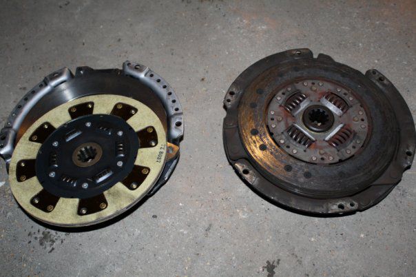

как-то пришлось менять одно б/у сцепление на другое б/у
на том, что снял, в демфере нашел хороший износ на пружинках, сколы и просто съеденые части.... понял, почему иногда был лёгкий удар при переключении, даже аккуратном.  другое б/у было без износа. разница почувствовалась сразу в комфорте.
сейчас юзаю такое:
вот в сравнении с обычным
6 пружин вместо 4, мне очень нравится, плавно и мягко.

а чтоза диск тот жолтый, от кокй модели?
Я имел в веду Маховик с демпфером или ставить обычьный маховик.
Но я уже решился для гоночьной темы пока чо ставлю обычьный маховик.
ClutchNet кевлар. собственно под свою модель и заказывал с Америки

Сколко стоил такой кевлар, и как машинка ведет себя. Корзина усиленая, если да скини фото.
cцепуха вышла 12 000
тоже был выбор С демфером и БЕЗ....т.к. для в городе много езжу - решил с ним.
корзину пока поставил стоковую ЗАГС новую
усиленная корзина в планах - тоже ClutchNet, скорей всего красную - выйдет около 14 000
перестала пробусковывать на верхах в дрифте ( старое изношено было уже), ост. пока не распробовал, т.к. двиг был почти мёртвый, сейчас движок переберу, там видно будет.
