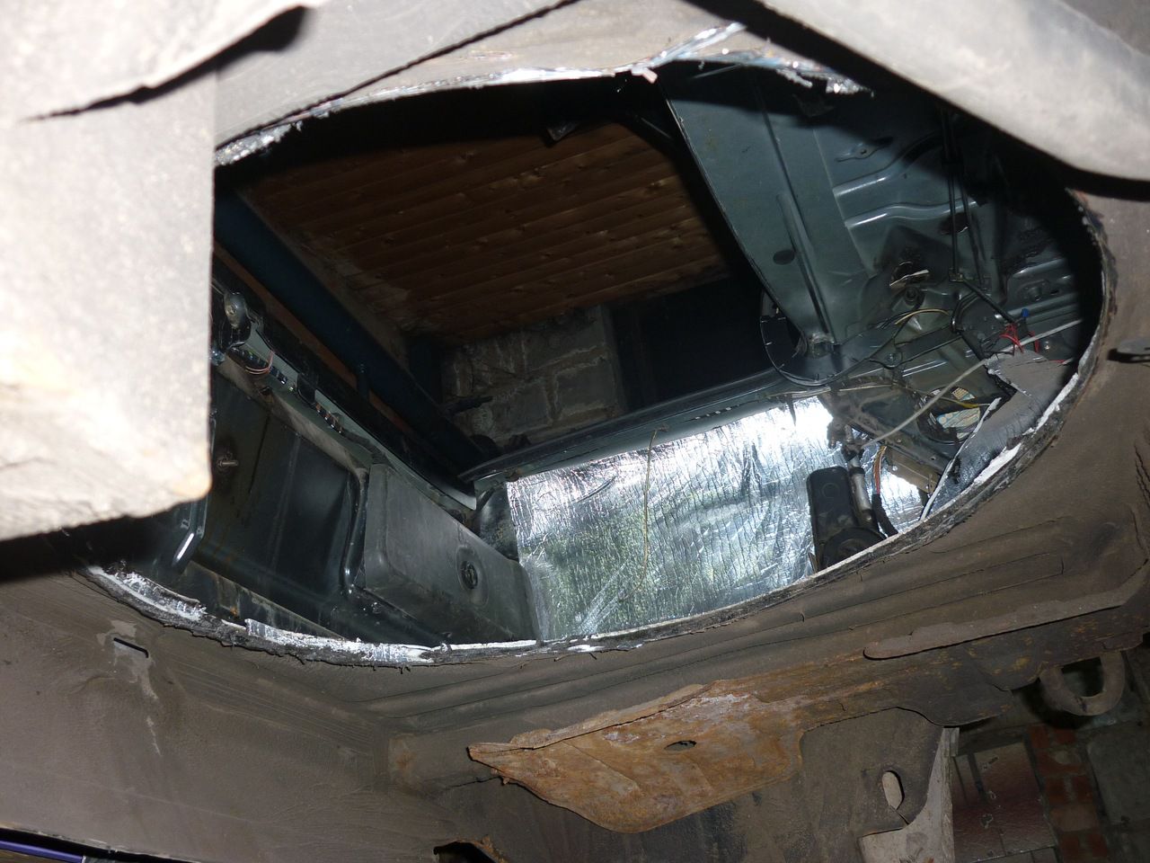

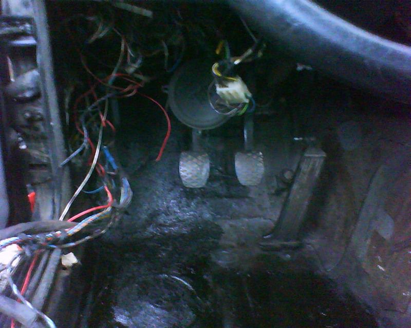

в ноги не натекало? есть ли на ковре разводы от воды?
под водительским вообще бассейн был :)

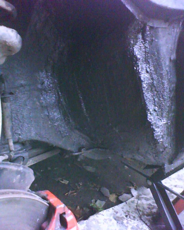

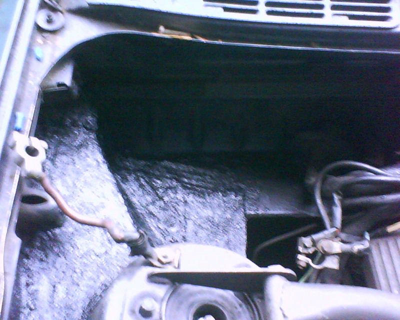

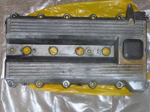

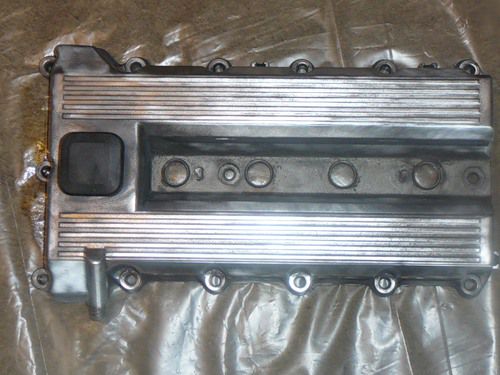

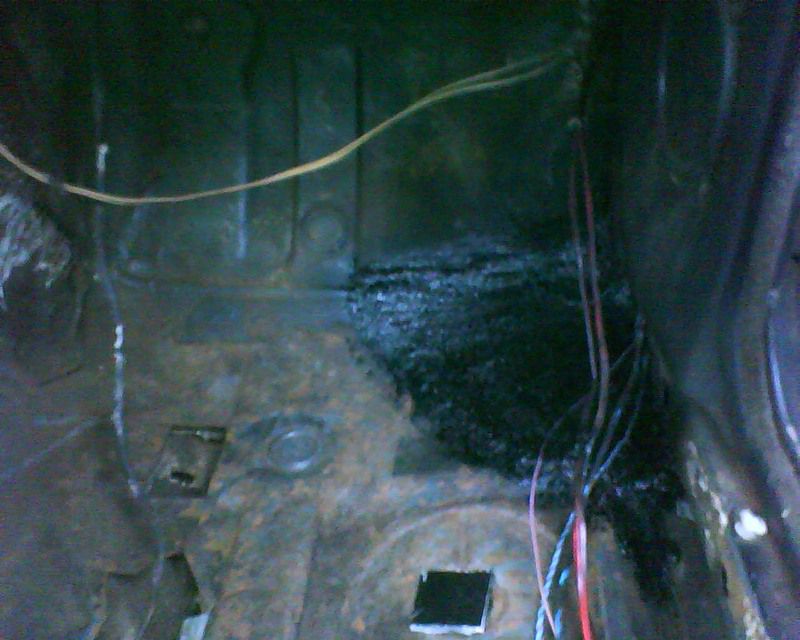

еще прочистили форсунки,
0поменяли все прокладки,
покрасили крышку гбц,
склеили трубу под нулевик,
полирнули коллектор впускной,покрасили его,
сварили выхлоп
заменили полностью подвеску,но это все было ранее,
вот еще фотки с ремонтов)))
Сообщение склеено: [time]Чтв 29 Окт 2009 20:34:23[/time]
img]http://img-fotki.yandex.ru/get/3904/metalkin.c/0_3cab3_d0ed383_XL.jpg[/img]

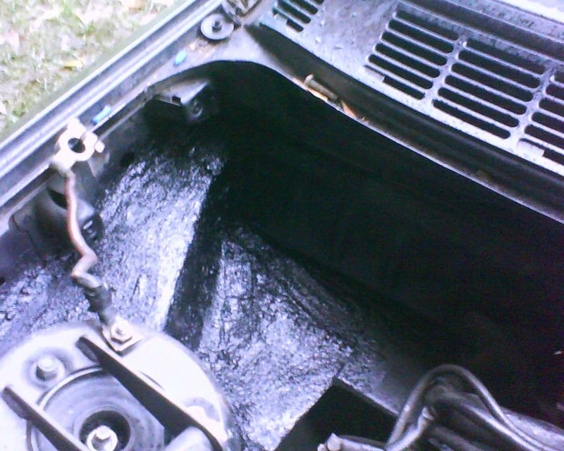

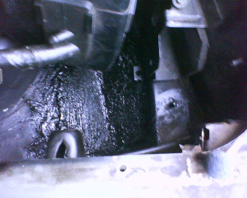

работа  почти закончена мастика by прогресс
Сообщение склеено: [time]Чтв 29 Окт 2009 21:35:32[/time]

под мастику грунт положил ?
  • Сообщений: 249
  • Репутация +15/-7
  • Локация: Москва, м.Речной вокзал
« Ответ #30 : 30 Октября 2009, 17:34:45 »
ага)))все по уму))
  • BMW E30 318is + SR20det http://www.e30club.ru/forum/index.php/topic,121172.msg2117763.html#msg2117763
  • Сообщений: 7877
  • Репутация +927/-379
« Ответ #31 : 31 Октября 2009, 23:08:08 »
ну тогда это +

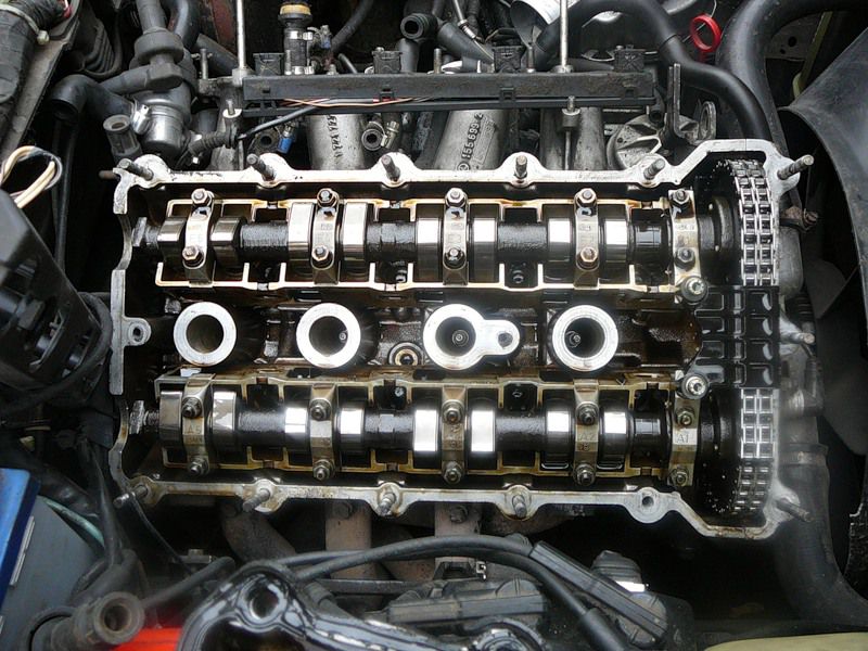

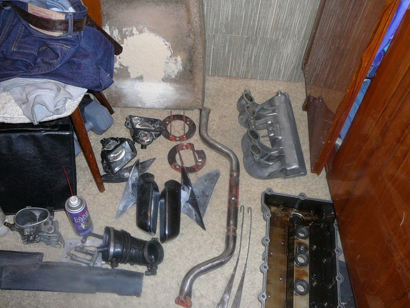

снял крышку головки блока и впускной коллектор чтоб покрасить и заодно поменять прокладки и почистить форсунки

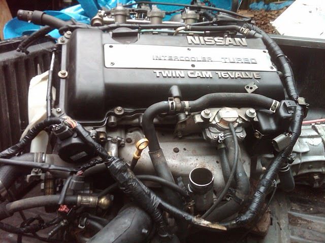

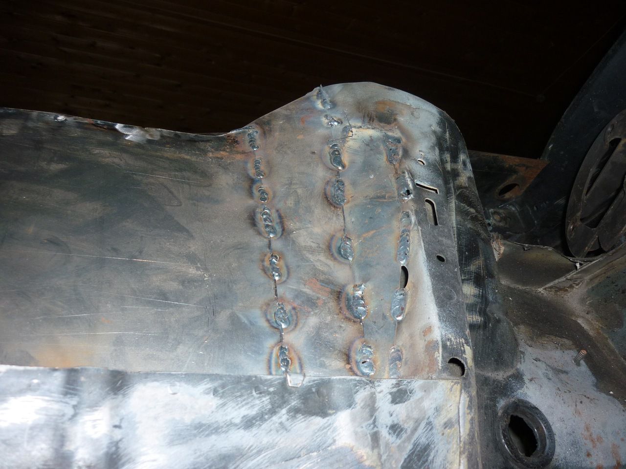

прошло время... m42 служил верой и правдой в мороз - 30 летом в пробке на мкаде) ну и в гонке) в итоге настал его час.
впринципе все предпосылки были к гибели мотора и был уже куплен мотор от 180sx(s13) вместе с коробкой мозгом и тд
которые был вложен в салон и отправлен в сервис на другой конец москвы с уже провернутым м42
сожрав 2 литра масла и глохня на холостых задодясь с толкоча доехал до сервис и прямо перед подъемником выдал..

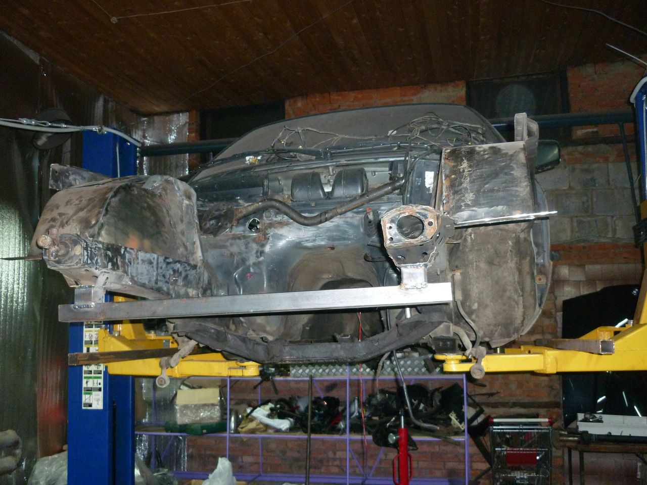

на данный момент машина проваривается, усиливаются чашки готовится в дальнейшем к  вварке каркаса
заказал койловеры
вышли в 34к
диски
12к сверловка  от крузака
точим переходники под них
рейка будет от е46
рычаги от е46
редуктор под заварку

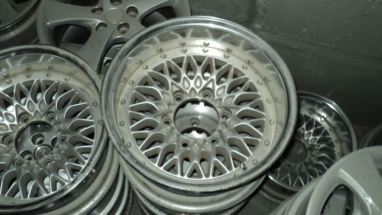

катки хороши ^-^.какие размеры?
  • Купе М20В20 83г
  • Сообщений: 249
  • Репутация +15/-7
« Ответ #38 : 24 Мая 2011, 19:27:50 »
диски 15 перед 8 вылет -23
                 зад 8,5 вылет -34

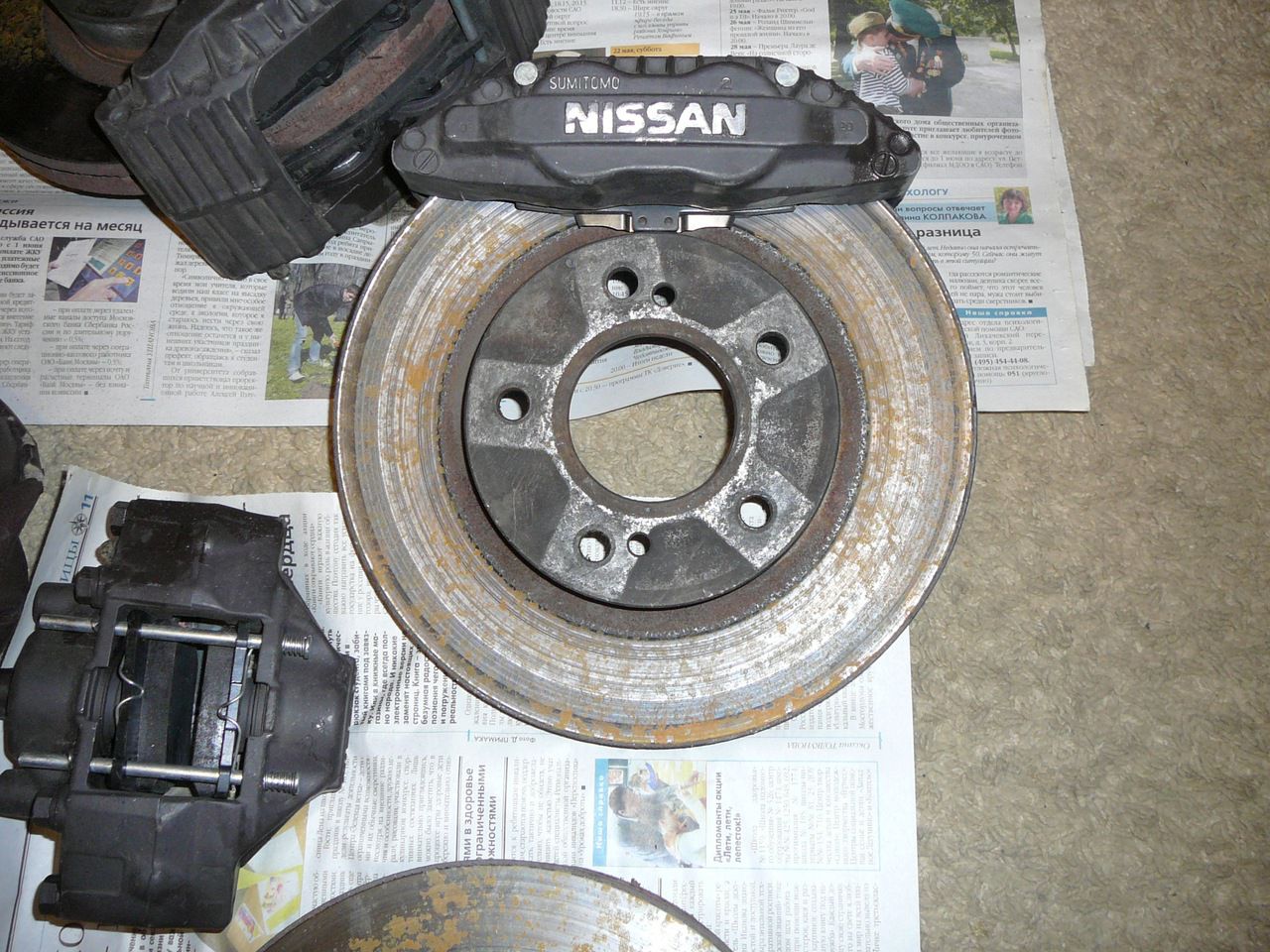

прикупил диски с супортами в тему) ;D
перед 280мм
зад 265

а крепление суппорта будешь дорабатывать?
  • Сообщений: 249
  • Репутация +15/-7
« Ответ #43 : 27 Мая 2011, 10:35:48 »

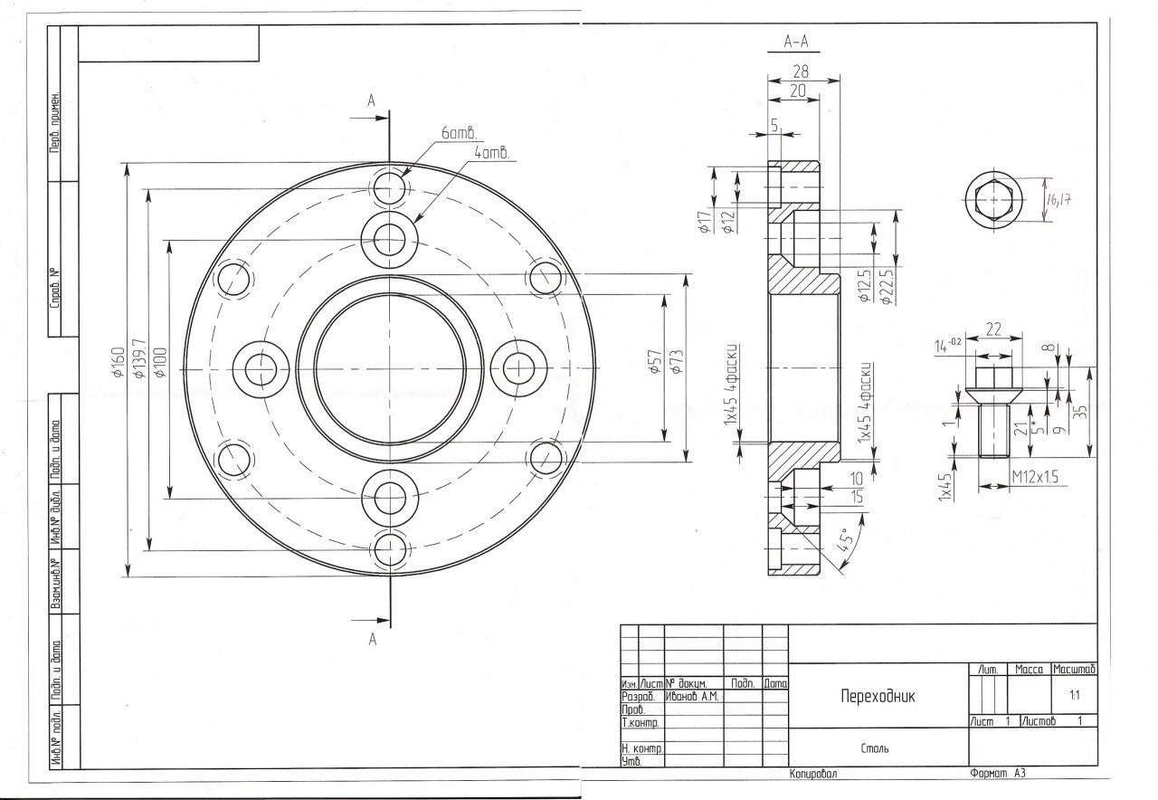

крепление ясное дело придется кастомайзить, а диски может возьму от коррадо 280 е 4х100 чтоб ничего не сверлить

обязательно) пока что нарыл под них диски от хундай элантры 280 на 26 под 4Х100
на жопу 280 на 22 под 4Х100 от ауди 80
а ЦО какое у них?
  • Сообщений: 249
  • Репутация +15/-7
« Ответ #47 : 27 Мая 2011, 21:20:04 »
а ЦО какое у них?
60 и 65 тока диски не от ауди скорее будут потому что там оказалось 4на 109
  • Сообщений: 1881
  • Репутация +189/-69
« Ответ #48 : 27 Мая 2011, 21:35:25 »
а на е30 57. ступица..как это будешь решать?
  • Сообщений: 249
  • Репутация +15/-7
« Ответ #49 : 17 Июня 2011, 00:39:41 »
заказал диски перед 280 30 5 на 114.3  под цо будет выточена проставка
зад 280 на 18 5 на 108 от ситроена аналогично
