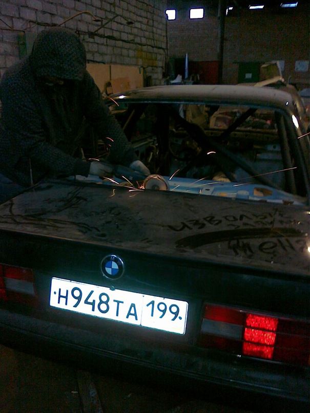

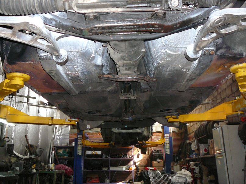

снял шумку вынул стека, доварили пороги и пол, в эту суб едем в московию

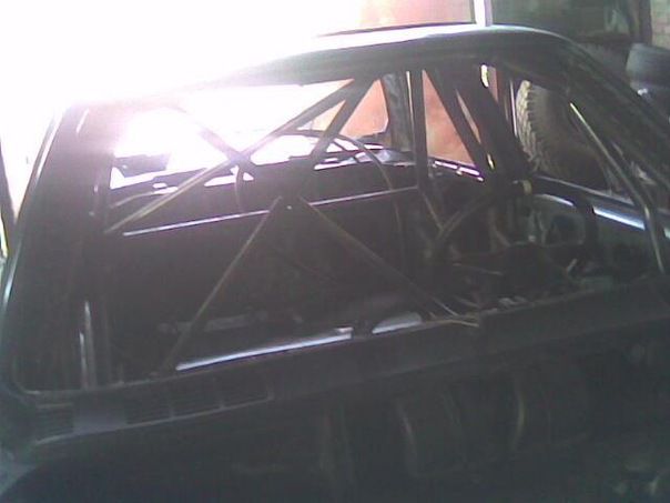

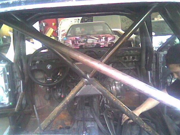

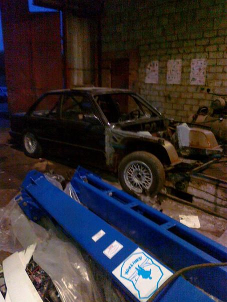

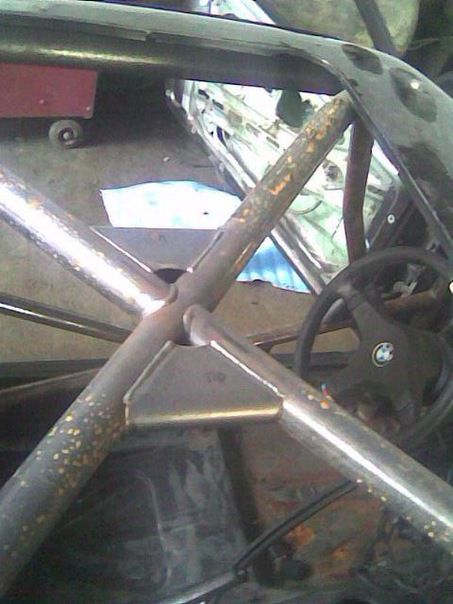

вчера ездил к машине, привезли с каркаса, загрунтовали на время, чтобы не ржавел сорри за качаство, познее пофотаю поподробнее
итог, вес каркаса 50кг, в одном месте немного волнами повело крышу) верезали крепеления и сливы для люка ибо не биться об верхний крест макушкой, хз теперь как его приклеивать или заварить вообще, хотелось чтобы была вытяжка из салона но при этом не протекала

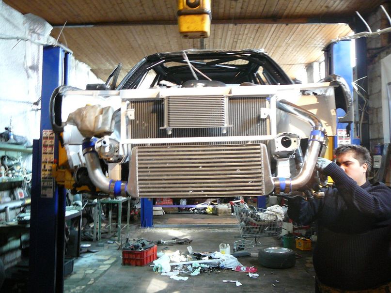

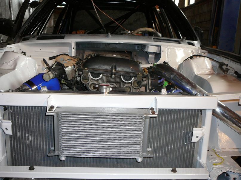

« Ответ #58 : 29 Сентября 2011, 19:48:23 »

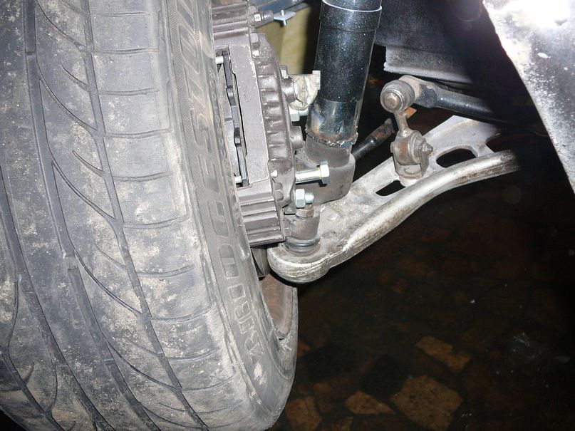

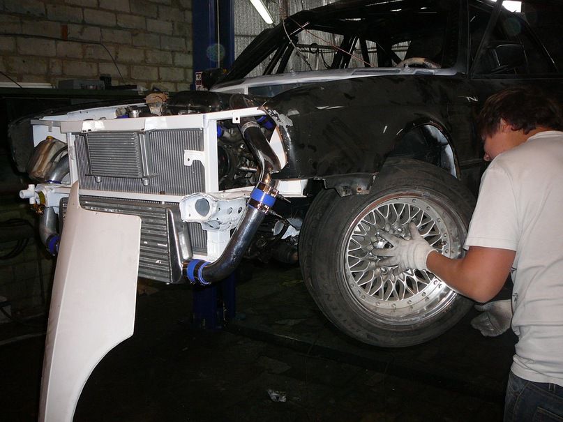

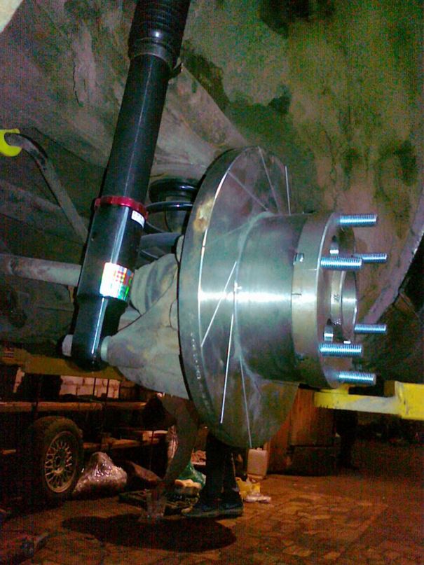

небольшие обновления,,, мотор поставлен,
кардан сварен,
радитор,
все кулеры на месте,
сварены площадки под сидения и ручник,
на 5 см опущен руль,
поставлена рейка от е36,
покрашен салон и подкапотка,
установлен полиуретан в крепления стабилизаторов
установлены переходники на 6Х139,7
установлены тормоза
стоит выжимной и вакумник
переварены пороги
вырезана перегородка салона и багажника
поставили койлы(на морде они приваривались к кулаку)

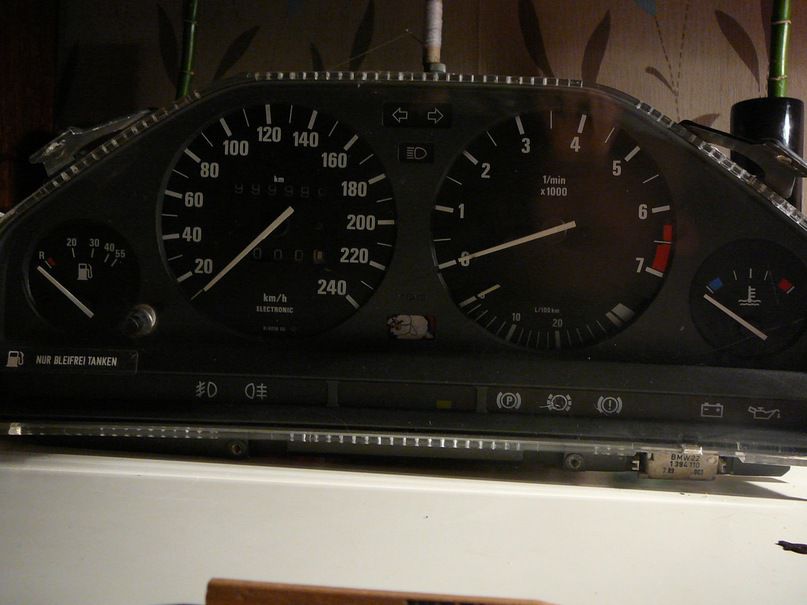

перебрал приборку)
  • BMW E30 318is + SR20det http://www.e30club.ru/forum/index.php/topic,121172.msg2117763.html#msg2117763

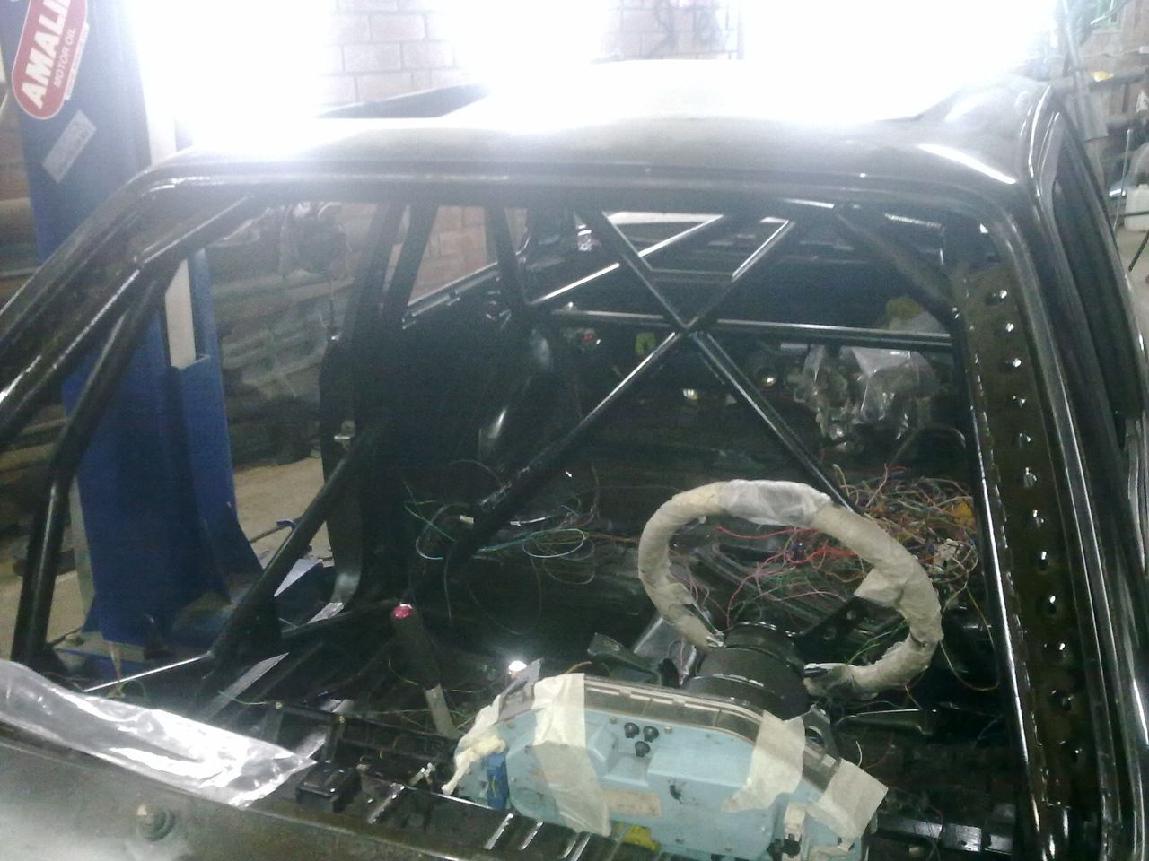

делают проводку пока

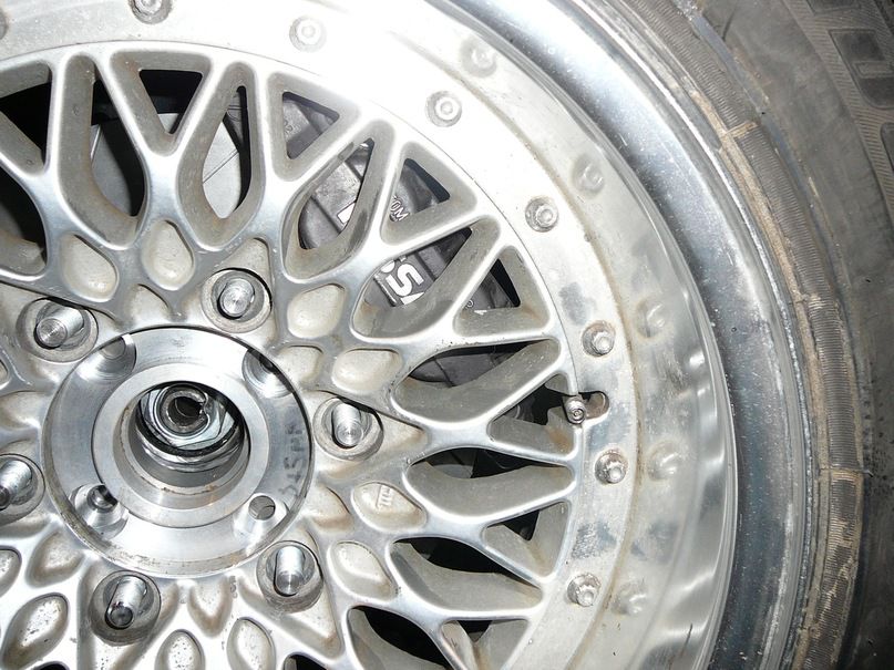

ооооооооооооооо, неплохо, колеса класные. от бмв е 33?
  • e30 купе, осталось немного и будет m20b27
926 3486408
  • Сообщений: 249
  • Репутация +15/-7
  • Локация: Москва, м.Речной вокзал
« Ответ #72 : 08 Ноября 2011, 01:35:22 »
от Land Cruiser 100)

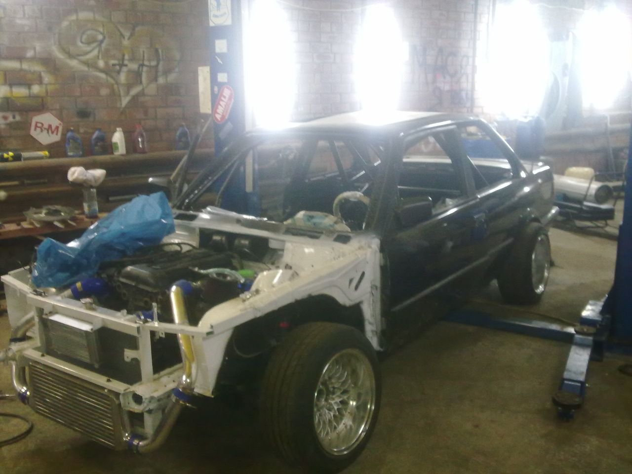

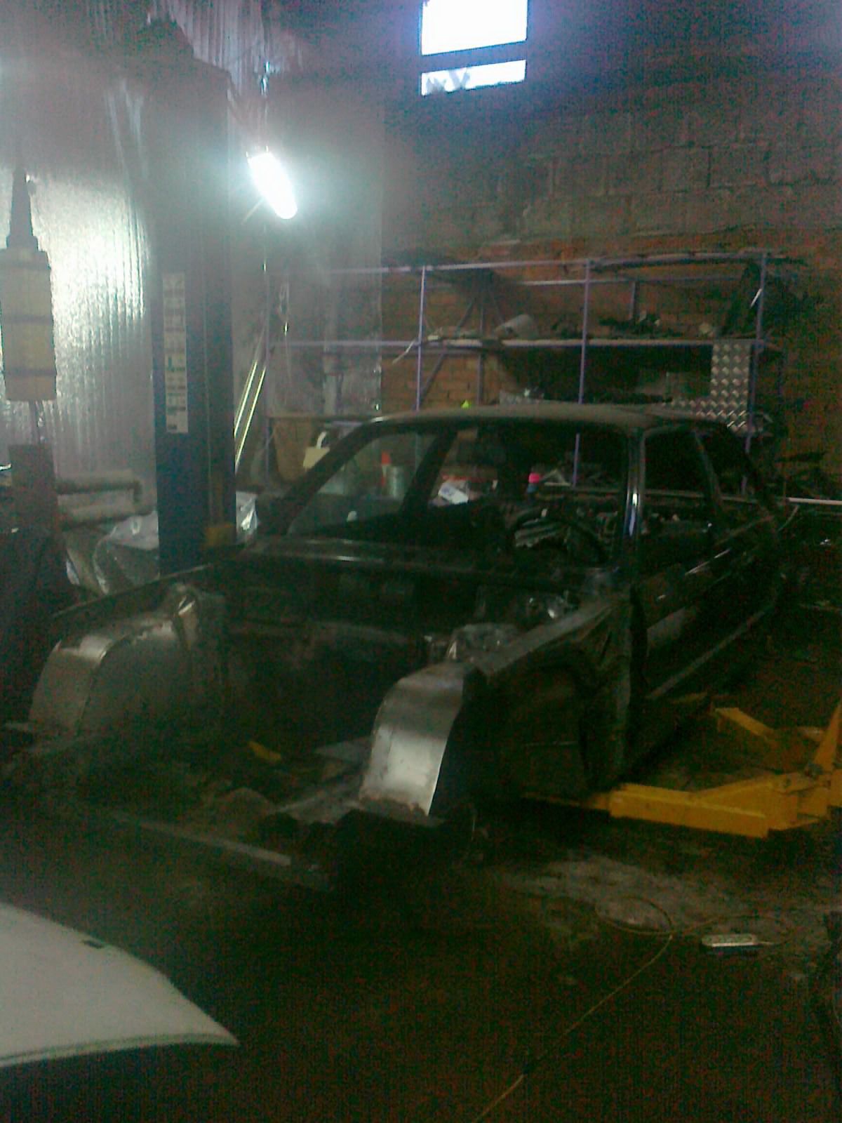

« Ответ #74 : 21 Января 2012, 00:06:25 »
все попадет куда нужно)
сделали расширители на заклепках, машина поехала, осталось навести марафет
сорри за фото, в след раз захвачу фотографа)
