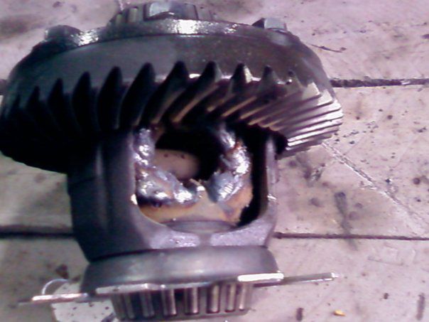

zebra
« Ответ #20 : 29 Декабря 2009, 13:32:51 »
редуктора по креплению иприводам разници не имеют на сколько мне известно, я поставил в ноябре, один вопрос к бывалым, -15 градусах не че не блокируется, это нормально или фрикционам фана?
Сообщение склеено: 29 Декабря 2009, 13:39:24
а редуктор определяется по двум признакам если не видно маркировки, 1 при фиксации кардана ни одно колесо не провернется 2 открыть заливную пробку посветить фонариком, если при вращении не видно сателитов, а только одна болванка то это он, не нарвитесь на редукто с завареными сателитами, неизвестно кто делал, это черевато)))
