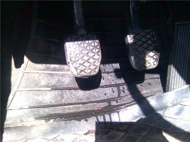

Недавно появилась течь под педалями в салоне (см. фото)
Появилось это около недели назад, течь не постоянная, но вот вчера потёков стало больше (после отжига) и я начал переживать...
Я так понимаю это тормозуха течёт? Уровень в бачке проверял - нормальный. Тормозит хорошо, но тормоза поздно схватывают...
С чем связана проблема? как лечить?

это главный цилиндер сцепления пошабашил

« Ответ #2 : 24 Сентября 2009, 16:27:47 »
Это критично? Что посоветуешь делать?
« Ответ #3 : 24 Сентября 2009, 16:33:43 »
поменять главный
а вобще к нему долезть сложно, но всё же желательно позаглядывать откуда конкретно ляпает, может из-за отжигов трубки поотваливались или ещо чего...

« Ответ #4 : 24 Сентября 2009, 16:48:40 »
Та не, еслиб трубки поотлетали была бы более заметная течь, и уровень тормозухи бы заметно снизился. А так - течет не сильно. Как будто раз вытекло, а вот вчера еще подлило. Но вчера я гнобил сцепление (бросал резко на 5000 об.)

« Ответ #6 : 24 Сентября 2009, 20:08:45 »
Сначала надо снять кожух, понажимать руками педали и посмотреть, откуда именно капает. Заодно убедиться, что это не дождевая вода и не антифриз.
А лечить понятно как - ремонтом или заменой прохудившейся детали.
