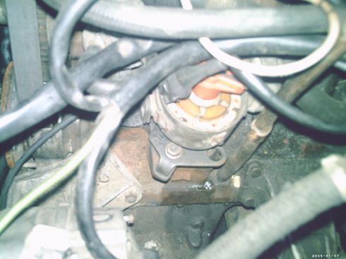

ааа, ээээ. а можно еще фотку крепления как трамблер вообще крепится чтобы не сбивалось зажигание?
  • Сообщений: 1895
  • Репутация +108/-37
  • Локация: Москва, Ясенево
« Ответ #6 : 27 Сентября 2009, 18:55:22 »
Там такая скоба буквой с. С дырочкой под болт. Ща схожу сфоткаю
e39 523i
RUS32
« Ответ #7 : 27 Сентября 2009, 18:58:57 »
ну я понял. наверное как на классике типа...
  • Сообщений: 1895
« Ответ #8 : 27 Сентября 2009, 19:05:48 »
e39 523i
RUS32
« Ответ #9 : 27 Сентября 2009, 19:08:26 »
Спасибо за помощь. +1 тебе.
