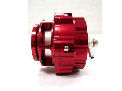

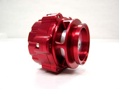

 блоуофф- овх 50мм:

« Ответ #28 : 28 Марта 2007, 19:37:08 »
Объясните мне дураку: то что блоу-офф сбрасывает давление во впускном, когда педаль акселератора отпускается, я вроде понял, а вот вест-гейт на кой нужен? Типа как регулятор давления на выпуске, чтобы тубина выдавала именно опреденный максимум, но не больше? И через что оперирует буст-контроллер? Какими девайсами он управляет?
  • Сообщений: 526
  • Репутация +5/-1
« Ответ #29 : 29 Марта 2007, 10:16:51 »
вестгейт и есть иполнительное устройство регирующее давления турбины. ОГ раскручивают турбину. вест пускает газы в обход крыльчатки турбины поддерживая заданное давление с помощью пружины. Пружина на 10 пси те меньше надуть ты не сможешь, а вот больше сможешь с помощью буст контроллера. Который выставляется на определенное давление и по достижении которого он пускает воздух который был надут турбиной под мембрану вестгейта поднимая ее и соответственно пуская ОГ в обход крыльчатки турбины.

блоуофф- овх 50мм:
почем кстати ОБХвский блоуофф а то уж очень он ТИАЛ похож....

« Ответ #33 : 29 Марта 2007, 15:01:14 »
to wasd: цену еще не знаю точно,около 200$

« Ответ #34 : 29 Марта 2007, 15:57:48 »
понятно, я себе тиаловский только что заказал 270 здесь (в мск)
