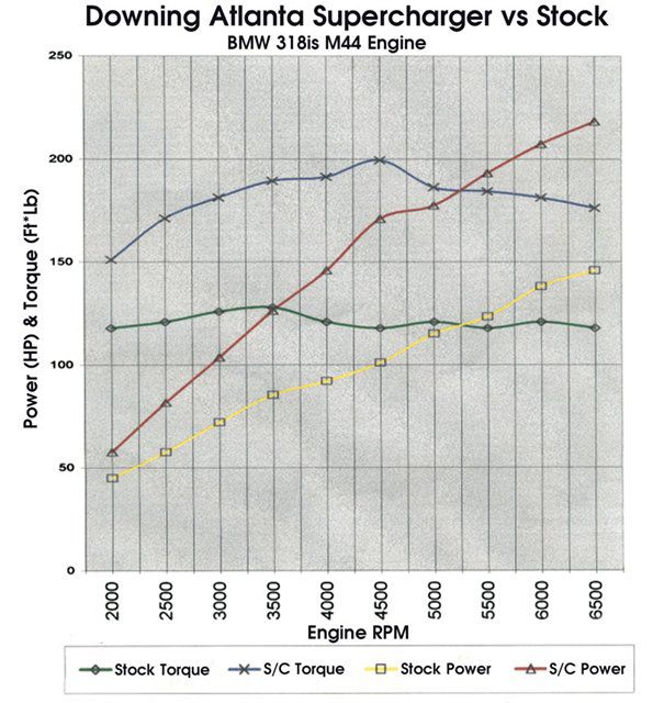

« Ответ #21 : 07 Октября 2009, 23:49:51 »
« Последнее редактирование: 08 Октября 2009, 00:07:29 от whait
Уже Е36 318IS  SuperCharger
BMW_3xx_i
« Ответ #22 : 08 Октября 2009, 00:18:12 »
интересно посмотреть на давление избытка.
  • Сообщений: 86
  • Репутация +1/-1
  • Локация: г.Одесса
  • Возраст:60
« Ответ #23 : 08 Октября 2009, 01:11:55 »
Смотрел тех.данные на похожий компрессор-1кг избытка.
BMW_3xx_i
« Ответ #24 : 08 Октября 2009, 01:17:00 »
я считаю, что в сток м42 нереально вдуть 1 кг.. на 95м бензе...
