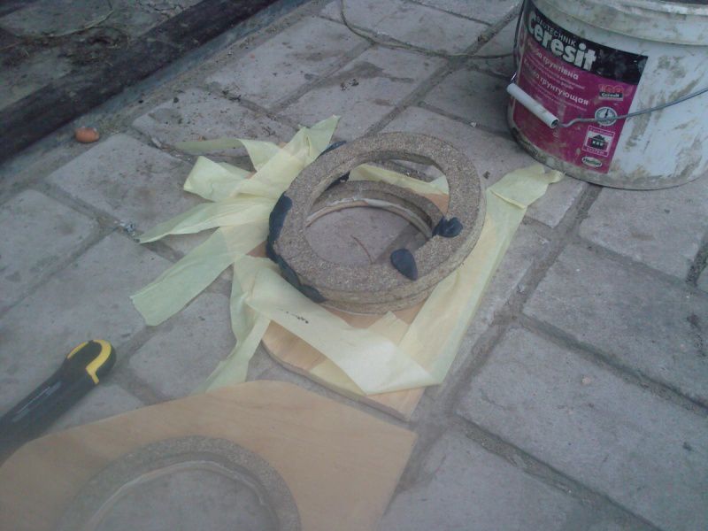

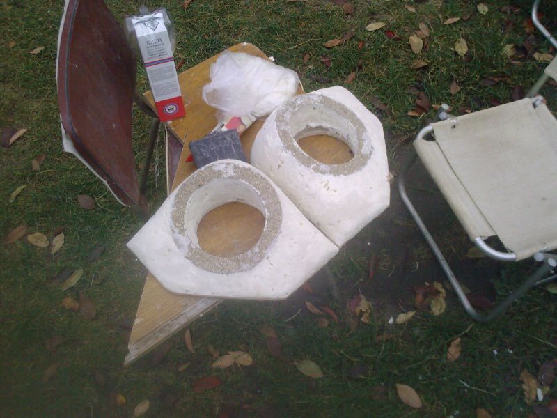

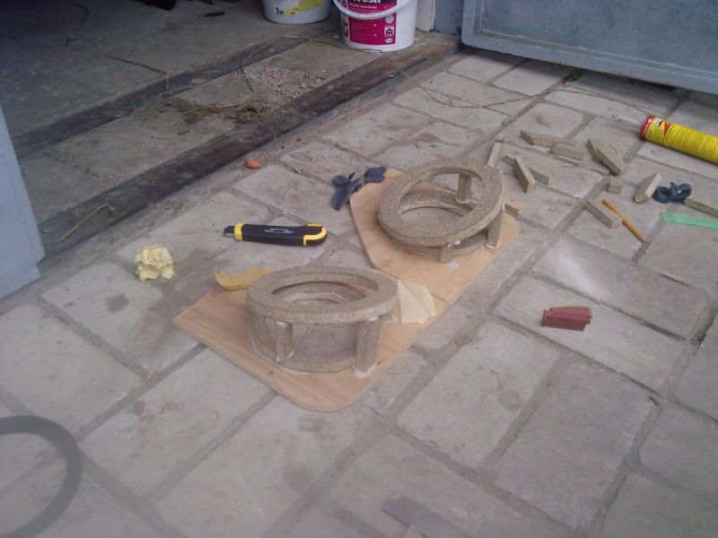

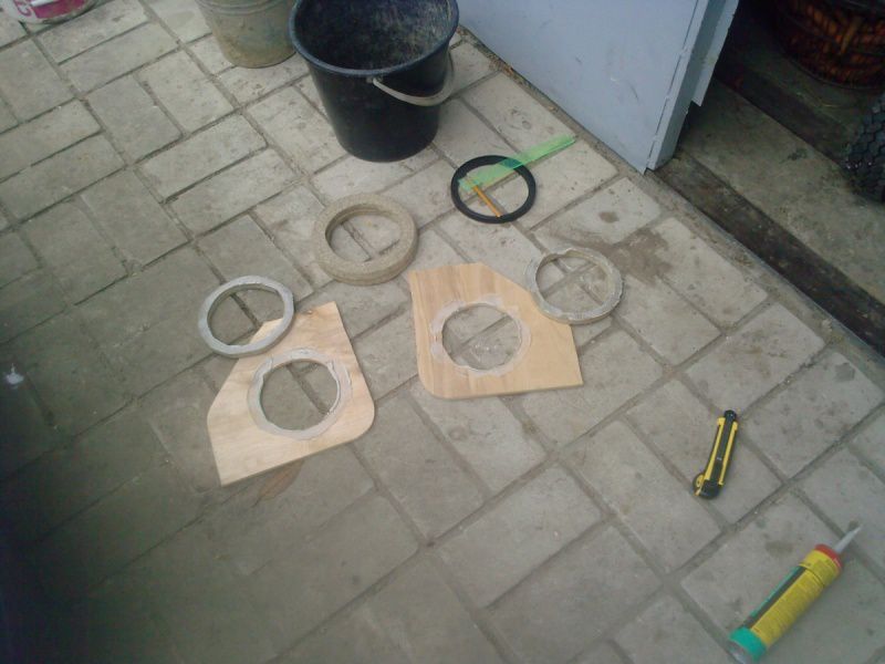

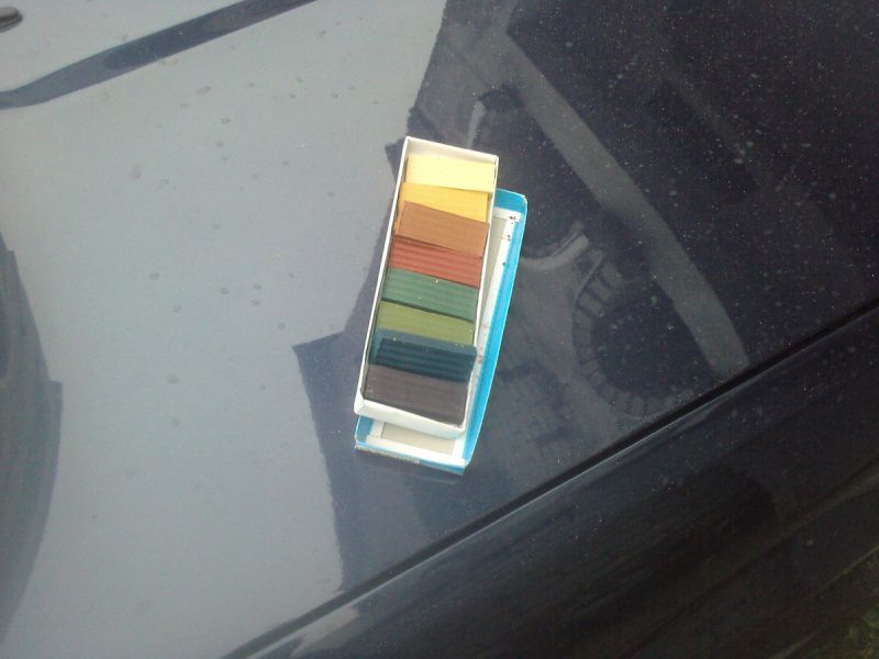

« Ответ #8 : 13 Октября 2009, 00:19:31 »

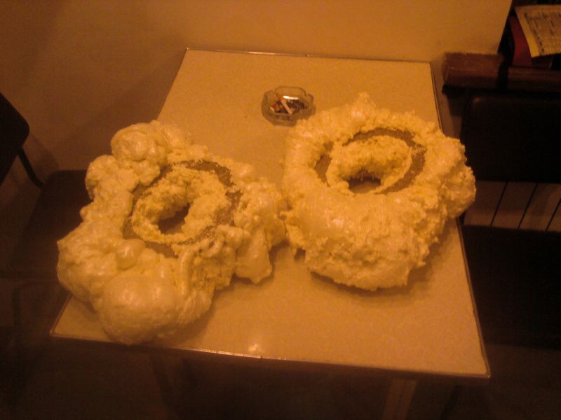

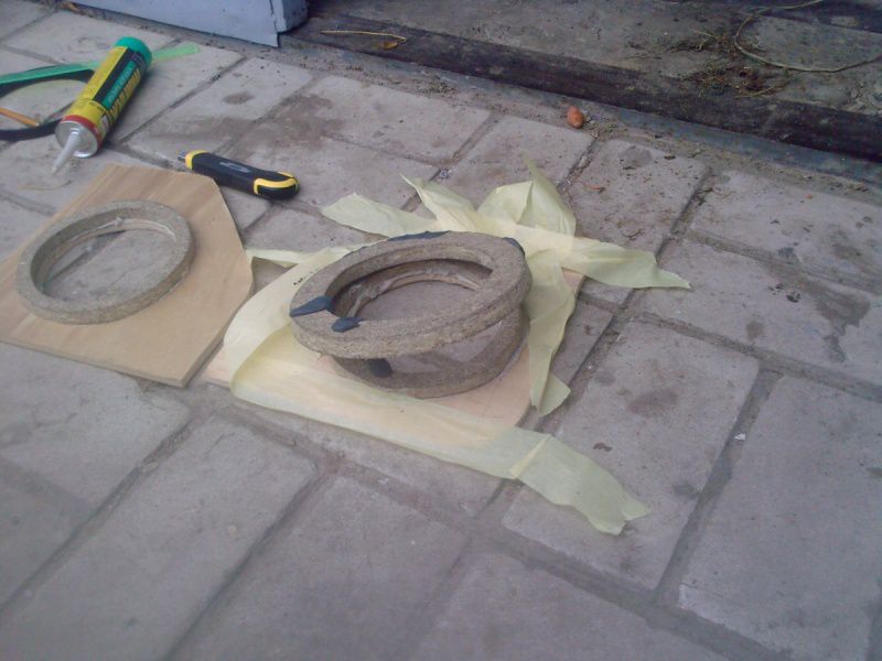

на выходных делал подиум в дверь
вырезал основу и кольца
пластилин нужен был чтоб сделать нужный размер и наклон
потом делал скелет при помощи жидких гвоздей
потом задул пеной сначала (мокрый метод)
затем лишнее обрезал и при помощи шлифовальной губки придал форму
вот так у меня пока получается ...процесс идет ...

« Ответ #10 : 14 Октября 2009, 10:29:03 »
чивота мне слабо представляется как это будет на двери выглядеть

« Ответ #15 : 17 Октября 2009, 20:44:18 »
получается !!!!

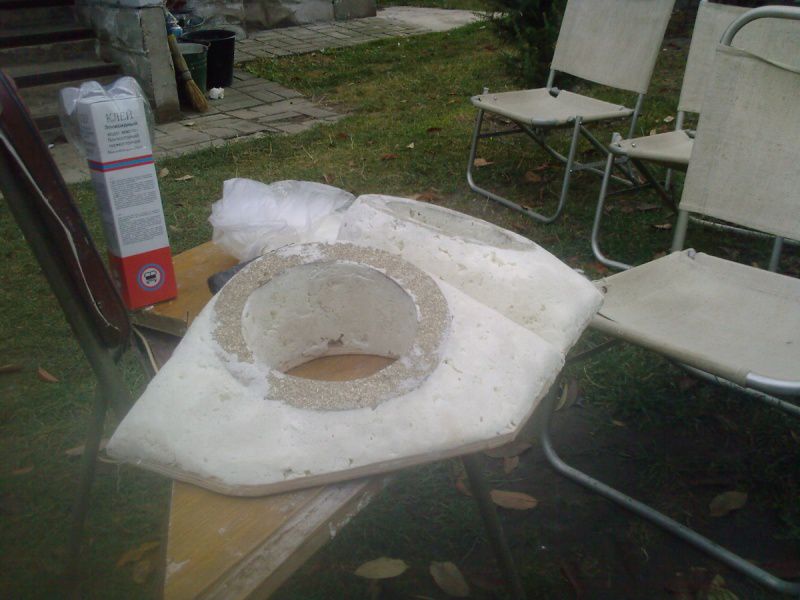

« Ответ #16 : 19 Октября 2009, 22:38:46 »
процесс идет
Soundcar
« Ответ #17 : 20 Октября 2009, 15:00:34 »
а че так массивно?

« Ответ #18 : 20 Октября 2009, 15:37:31 »
а че так массивно?
так получилось ... мой первый опыт !
думаю когда будет готово смотреться будет лучше ...
Soundcar
« Ответ #19 : 20 Октября 2009, 18:39:54 »
постарайся сейчас как можно больше лишнего убрать. Мего доворот тебе делать не надо, динамик сзади в стекло вроде не упирается. И чем длиннее у тебя будет труба подиума, тем вероятней мид будет подгуживать...
« Ответ #20 : 20 Октября 2009, 18:54:02 »
проблема не в стекле, а там какраз впритык к обшивке электромотор стеклоподъемника...
ну это зависит конечно от высоты динамика.
а вообще я б переделал. не нра мне чота... (
