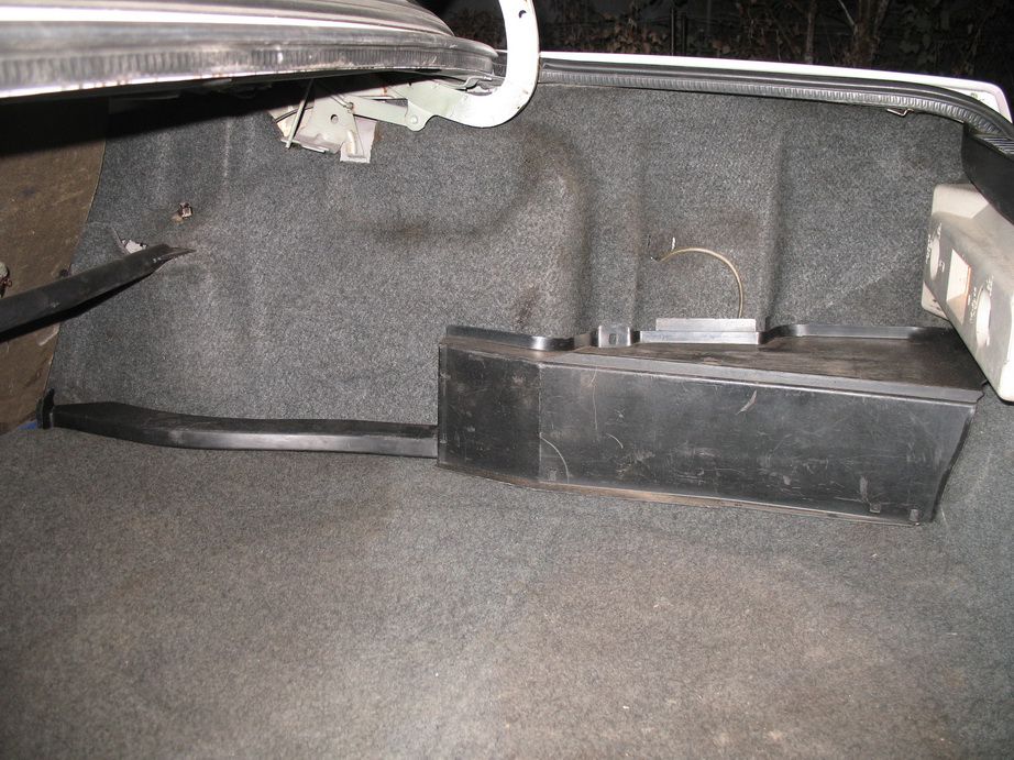

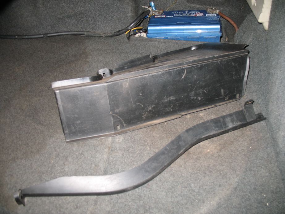

« Ответ #8 : 11 Октября 2009, 21:11:48 »
ну вот так селано у меня:
P.S.
переделано с 316 в 325 - крепежа акума нет...ищу оригинальный крепеж с 325...
..."масса" прикручена к крепежу кронштейнв заднего бампера

« Ответ #9 : 12 Октября 2009, 00:59:37 »
Ясно,спасибо.Пластик походу оригинал,да?а че за крепеж?чтоб акум не болтало?
Я один раз забыл,что у меня в багажнике запасной акум валяется, полицейский разворот и.....
удар,а потом рихтовка крыла)))))общивка если была б,мож ниче и не пробило бы.вот так вот)))

« Ответ #10 : 12 Октября 2009, 01:46:43 »
там подстака под акум, которая должна вставляться прямо в дырку в кузове, а под этим пластиком еще расширительный бачок акума, в который он дышит так сказать.
е28 520i - > 528i m20

« Ответ #12 : 12 Октября 2009, 10:32:41 »
да, пластик оригинал, а вот крепежа и расширительного бачка у меня нет...у меня акум дышит просто вниз на улицу через трубочку )
