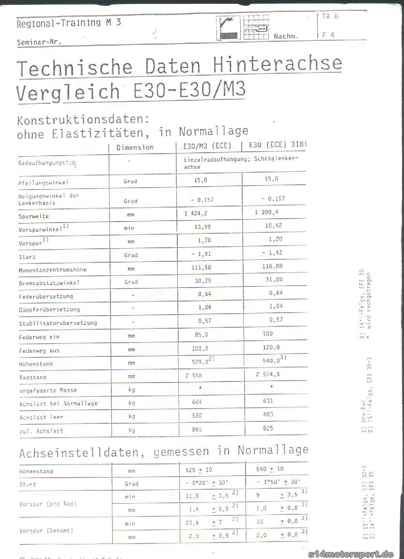

« Ответ #5 : 16 Октября 2009, 12:33:29 »
вообще, развалы отличаются по ТТХ
                                    M3        318i
Схождение    мин    13.99   10.42
Схождение    мм   1.70   1.20
Развал    град  - 1.91   - 1.42
Нашел в оригинальном мануале, инструкции по установке эксцентриковый сайлент блоков, в понедельник постараюсь выложить скан. Там все подробно описано.

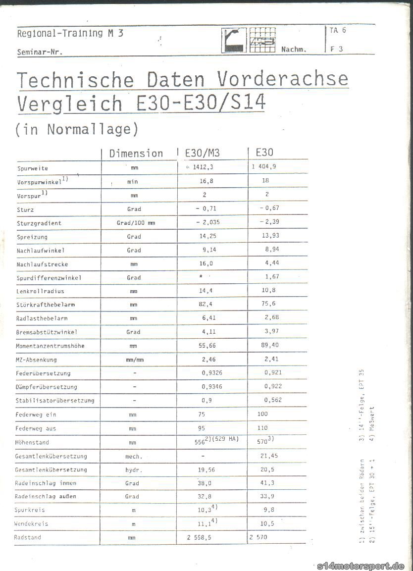

« Ответ #7 : 19 Октября 2009, 04:00:29 »
Сканы с оригинального мануала на английском языке во вложениях.
Так же выкладываю таблицы различий подвесок обычной 318i и м3 взятой с s14motorsport.de.
