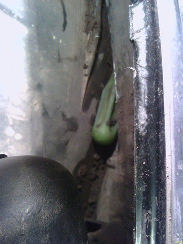

вот еще фотки
засунул отвертку в прореху между двумя листами металла. там у меня ничего не сгнило. видно только ручку отвертки а жало направлено в сторону сливного отверстия в ниши крыла.
на этой же фотке для ориентирования есть кусочек моторчика стеклоочистителя
тут видно еще кусочек тяги стеклоочсителя
общий вид
глаза боятся, руки делают.

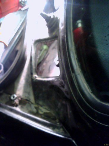

« Ответ #77 : 30 Октября 2009, 13:10:56 »
3.  сток располагается прямо под воздухозаборником со стороны водителя, я сначал там ничего не увидел, когда воду стал лить и сразу увидел куда вода побежала
не понятно где это место.
вот на фото видно как тросик открытия капота выходит изпод коробки с предохранителями (у себя наблюдал пробоину сразу под местом прохода этого троса через моторный щит - что это за место?) - в жолобе он проходит там где стык двух листов, а дно жолоба где-то еще ниже....
сток в моторный гдето ниже под коробкой предов по крылу? я в шоке, как его чистить.
а в каком месте ты заткнул тряпочкой - ИЗ МОТОРНОГО ОТСЕКА В крыло-перегородку? но это временное решение, как его пофиксить основательно без сварки?
стрелками ты показал место герметика? да на моих крыльях там вроде нормально залеплено и вода там частично может стоять, не сбегая. только на самых краях под углами капота остаются протоки, которые сливают кудато под крыло.

Жордан! точно, я узнаю, у меня тоде так было, я тоже сувал туда отвертку, думал там слиф.
такой вопрос - ты конец засунутой  отвертки наблюдал снаружи со стороны крыла из треугольного отверстия на твоих пред фотах ?
так вот твои фоты с отверткой - там виден такой же заводской герметик, который был и у меня - он какбы разделял полость на два этажа, я надеялся что там на нижнем этаже будет слив, но он был непроходим никакими способами. я вычистил оттуда весь заводской герметик и теперь видно, что там совсем нет никакого стока (смотри мою фоту с жолобом, уходящим в крыло)

блин...у меня тоже самое...по фоткам нифига не понятно...полезу смотреть у себя...
Еще вопрос - куда отводится вода с люка? в то же треугольное отверстие? А то у меня на стыке арки и левого порога была дырка, ее заварили - тепрь вот думаю, не шел ли туда слив воды с люка?
да я видел конец отверки из треуголного отверстия в ниши крыла, на моей первой фотке отверстие указано красным кружочкрм.
и я вроде об этом уже говорил.

« Ответ #80 : 30 Октября 2009, 13:53:32 »
оч странно. видимо у меня там впендюрили лист металла какогото, т.к. нет сточного отверстия, а есть глухая стенка на пути в крыло :(
но герметик был такой же как и у тебя - значит эта такая реализация с завода!

« Ответ #82 : 30 Октября 2009, 14:24:53 »
на какой глубине у тебя предполагаемый лист в который упираешься?
вот смотри, жолоб уходящий в крыло упирается там в непроходимую стенку.
это происходит гдето на уровне под крепежом уловителя капота или уровень площадки под коробкой с предохранителями.
на каком уровне находится сточная треугольная дырка?

« Ответ #83 : 30 Октября 2009, 14:32:40 »
Jordan, куда ты отвертку суешь и есть слив, который выходит в, как сказать ?, в другую горизонтальную нишу из которой в торце выливается, на  твоих первых фотках ты кружочком обвел
у меня этот слив весь герметиком заводским обделан, и никакой ржавчины
блин, надо было вчера все сфоткать :-\

« Ответ #84 : 30 Октября 2009, 14:36:29 »
что такое серое на фотке в желобе?
выход из дырк гораздо глубже чем улавливатель капота

« Ответ #85 : 30 Октября 2009, 14:45:46 »
да я то давно все понял, эксперимент подтвердил
-----выход из дырки гораздо глубже чем улавливатель капота-----
и как ты там варил ? пардон , у тебя там на клепках, но герметичности то ты не обеспечил ? самое главное чтоб не текло

« Ответ #87 : 30 Октября 2009, 15:00:48 »
я в свое время все там проваривал, кроме этого проблемного места, потому  что туда хрен побрешься
вот фото моего ремонта, спрашивай если что
/go.php?l=aHR0cDovL2ZvdG8ubWFpbC5ydS9tYWlsL3N1cGVyX2Fybm9sZC84NC85NS5odG1s вот на этой фотке видно где я еще варил , тоже все сгнило в этом месте
а что то герметикам не очень доверяю, особенно когда поверхность не первой свежести
тряпка пропитанная масленным антикором получше будет, проверено, за 3 года в жигулях заткнутая таким способом дырка не изменилась

« Ответ #88 : 30 Октября 2009, 15:10:41 »
серое - это краска на металлических листах, причем одинаковая на всех трех
т.е. я очистил этот жолоб до краски.
из салона я наблюдал стенку перегородки(она в плохом состоянии), которая ниже стыка листов на фото
вот и получается, что вода должна протечь по стыку вниз в нижнюю полость чтобу вытечь в треугольную дырку.
но как добраться на этот следующий вниз уровень не понятно.
еще мне не понятно где у тебя проходит трос открытия капота - он должен быть гдето в районе твоей отвертки и выходить в капоте в районе предохранителей
