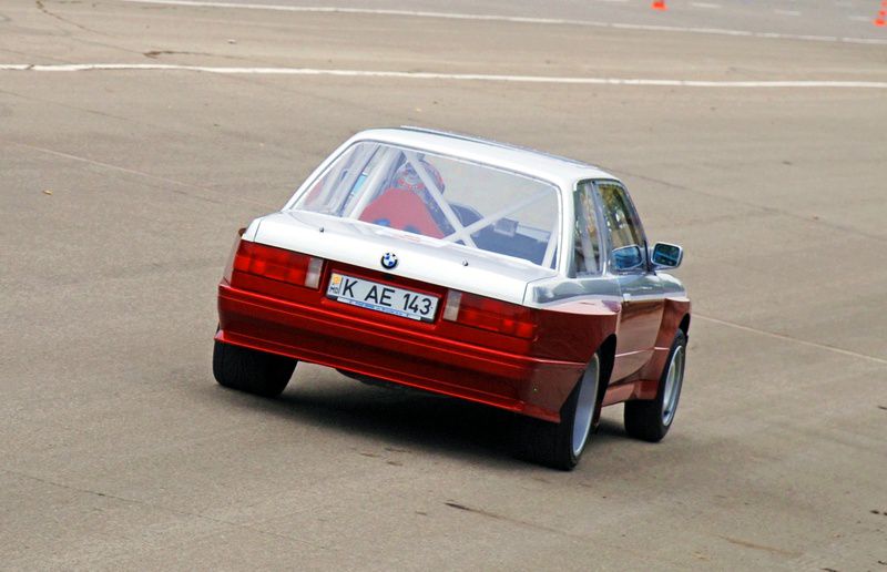

тачко огонь,
з.ы а чтоза фонари задние красные?
  • Сообщений: 250
  • Репутация +41/-3
« Ответ #5 : 24 Октября 2009, 16:37:26 »
родные тонированные, а тачка реально агонь
чем тонированые?
N2O
« Ответ #8 : 24 Октября 2009, 23:30:47 »
Красным лаком для фонарей

« Ответ #9 : 25 Октября 2009, 09:58:45 »
От вы даёте "Кому шо, а курке просо"!
Тут проэкт заслуживает восхищения в плане Технической мысли и реализациии в секунды на 402 метра!!!
А тут понимешь фонари какие да как тонированы, ой да они ещё и красненькие:):):):)
