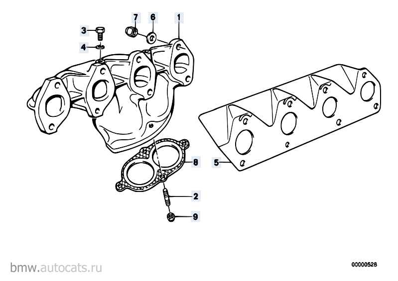

bik-top
« Ответ #20 : 27 Октября 2009, 11:51:52 »
Тогда смотри прокладку выпускного коллектора.
это номер 2 что ли?
« Ответ #21 : 27 Октября 2009, 11:55:51 »
это №5

« Ответ #23 : 27 Октября 2009, 16:05:52 »
Именно 5. Под свечными проводами её нижняя часть. Для замены нужно снять выпускной коллектор. Впринципе на M40 можно попробывать не снимая выпуска. Но лутше всё-таки его снять.
Сообщение склеено: 27 Октября 2009, 16:06:26
За одно и номер 2 тобой показанный тоже заменить.
