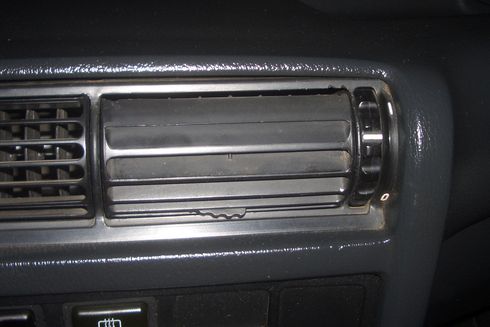

1) имеем вентиляционную решетку

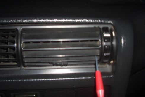

2) поворачиваем решетку вниз до конца

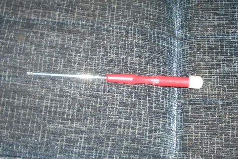

3) ищем подходящий инструмент (я использовал тонкую отвертку)
4) с ее помощью проворачиваем решетку еще чуток вниз до хруста :)

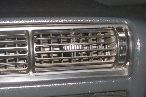

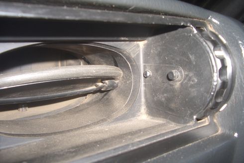

5) получаем следущую картину
6) еще чуток вниз прокручиваем вниз

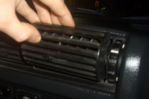

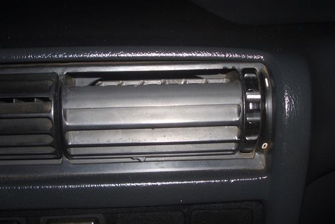

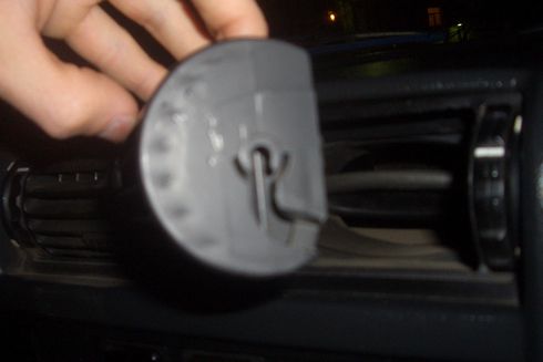

7) теперь аккуратненько тянем в салон и крутим вверх
8) решетка в руках

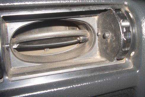

9) место крепления в торпедо

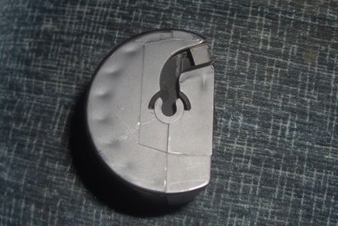

10) крепление на решетке
