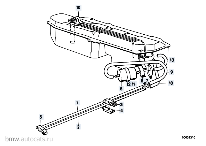

вопщем, они идут от насоса,... а дальше не видно где они идут)) и выходят в нишу к фильтру, а после уже по дну мет.трубки пошли...
собстна вопрос:
откручиваем фильтр, хомуты с мет.трубок, отсоединяем от насоса, иии.... дёргаем!!!)) они свободно вылезут? и как новые засовывать?
бак снимать не надо?
прост интересно, за пол дня управлюсь? или это тачку на неделю на прикол ставить?  :D

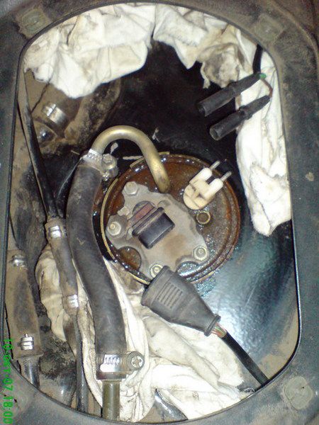

от люка бензонасоса топливные шланги (прямой и обратка) лежат на самом бензобаке и потом на углу бензобака (слева по ходу) одеваются на топливные магистрали , вроде так , глянь мои фото,  может поможет, шланги в принципе реально пропихнуть над бензобаком
/go.php?l=aHR0cDovL2ZvdG8ubWFpbC5ydS9zcG90Iy9tYWlsL3N1cGVyX2Fybm9sZC84NC8xMDguaHRtbA== по щелкай , там несколько фото
вот, точно не помню, но по моему эти шланги сверху бензобака скочем приклеены, но могу ошибаться

хм, а там типо трубка по баку идет а не шланг...
а где она переходит в шланг?

« Ответ #3 : 10 Ноября 2009, 17:32:59 »
хороший у тебя  автар, как тебе нре стыдно :-)))))
а где у тебя трубка обратки? изогнутая трубка из лючка бензобака это подача топлива
у меня из лючка 2 трубки выходят одна как у тебя, а вторая прямая(обратка)
у меня бензобак на 55л

« Ответ #4 : 10 Ноября 2009, 17:36:16 »
а хз ))) :)

« Ответ #5 : 10 Ноября 2009, 17:38:22 »
у тебя на фото кружочек рядом с белым разъемом, у меня из этого кружочка торчит трубка обратки

« Ответ #6 : 10 Ноября 2009, 17:58:24 »
а чо тогда у меня 3 трубки?
ну это впринципе не столь важно, главное как к ним шлангами посоединиться со стороны днища))

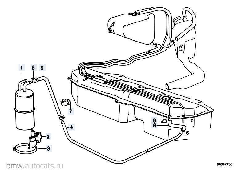

3-я из одсобрбента из по капота вместе с падачей и обраткой идет.
а еще они и в расширительный бачек идут!
« Ответ #8 : 10 Ноября 2009, 18:13:41 »
абсорбера нету )) хз, можт там заглушено гдето..))

а, ну собстна вот и видно то что у меня на фотке - две трубки, обратка и с абсорбера, уходят в расш. бачок,  судя по всему обратка входит в бачок снизу, а абсорбер сверху и эт чо получается бачок всё время полный?
я вобще в обратку воздухом дул, булькало в баке а не в бачке! ))

« Ответ #9 : 11 Ноября 2009, 11:52:58 »
значит абсорбер у тебя выкинули - если родной насос стоит - абратка то заглушена!
надо разбирацца
у меня так
